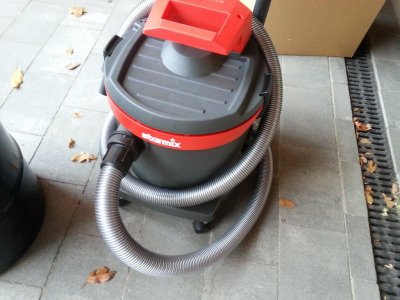

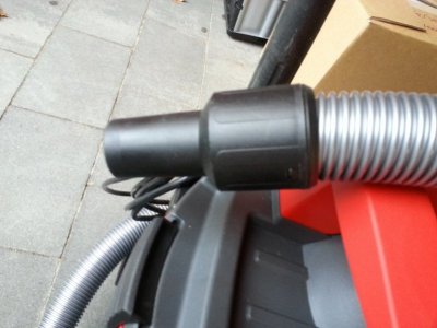

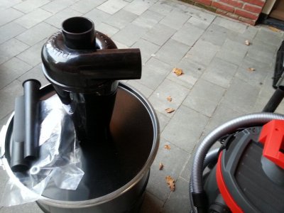

De Starmix, de Dust Commander DLX en het vat zijn binnen. Nu vraag ik me af hoe ik het beste de aansluitingen kan gaan maken. De slang van de Starmix zit vast aan de machine met een kunststof baljonetsluiting. De slang is behoorlijk lang maar als ik deze inkort, zodat de afstand tussen de Starmix en de Dust Commander zo klein mogelijk is, dan kan ik de Starmix niet meer als stand-alone stofzuiger gebruiken...
Hoe los je dit op? Gewoon een extra slang bijbestellen met baljonetsluiting zodat je kunt switchen tussen gebruik met en zonder Dust Commander?
Verder twijfel ik nog over de beste manier om de aansluitingen te maken: de Dust Commander heeft aansluitingen van 4,9 cm binnenmaat en 5,5 cm buitenmaat. Aan de Starmix slang zit nu een koppelstuk (dat eraf kan?) met maten 3,1 cm binnen en 3,9 cm buiten. Dus hoe ga ik alles passend maken?
Zie foto's...
Ik gebruik als cycloon de Oneida Dust Deputy met deze bocht in de Starmix (ISC ARD 1625): http://www.gereedschappro.nl/overig...bocht-haakse-adapter-51-63-5-mm-diameter/2517
en deze slang van de bocht naar de Dust Deputy cycloon: http://www.gereedschappro.nl/overig...-dust-deputy-van-1-65-m-en-63-5-mm-dikte/2513
Daarnaast heb ik de aansluiting die in de ketel van de starmix zit, los besteld bij Gereedschappro en op de uitgang van de Dust Deputy gezet zodat ik de 37 mm en 49 mm slang kan gebruiken met de Dust Deputy.

Meet eerst eens de buitenkant op van de aansluiting van je stofzuiger, als dat namelijk ook 50mm of meer is, kun je misschien beter een andere slang tussen de stofzuiger en je Cycloon gebruiken zoals ik ook heb gedaan.
Ik kan helaas ff geen foto vinden maar ik heb een 60mm slang genomen en die op een aantal stukken PVC 50 rond (sok en 45 gr bochten) geklemd nadat ik die met een beetje warmte op de juiste diameter had gebracht. Ik heb zelf de 60mm slang gebruikt.

Mijn Starmix heeft een uitgang 5,8 cm binnen / 6,4 cm buiten... dan gaat 51 mm niet passen.
Daarnaast heeft de Dust Commander uitgangen 4,9 cm binnen/5,5 cm buiten dus dan is de 63,5 mm te veel.
