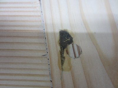

Gaatje opgevuld met houtlijm en schuursel, nu slaat dit heel donker uit.Hoe kan ik dit oplossen dat het niet zo fel opvalt?

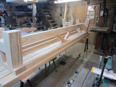

Goed bezig Rudy! Mooi om te zien hoe zo'n project samen komt na implementatie van alle goede adviezen en dan nog dubbel uitgevoerd ook!
Na een mooie afwerking (heb je al een keuze gemaakt?) kun je hier vele jaren van gaan genieten.
