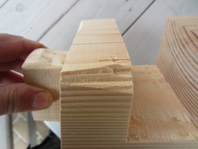

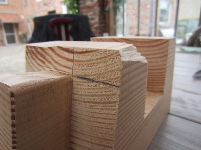

rudy
15 feb 2011
1.251
23
vliermaal
Het ging te goedzaag hapte een stuk uit het hout!
Hoe kan ik dit oplossen zonder een nieuw stuk te maken?
Ik dacht er een stuk uit te zagen en een ander stukje in te lijmen volgens de potlood lijnen.
