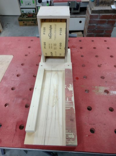

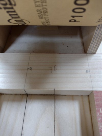

Hoogstwaarschijnlijk ligt het aan mij, maar ik kan echt niet begrijpen waarom schuurpapier van 76 mm vele malen duurder is dan schuurpapier van 100 mm. Ik vind het echt absurd.
Zoals eerder hierboven vermeld koop ik dus "standaard" schuurpapier en maak dat zelf op de juiste breedte.
Een snij jig is hiervoor heel simpel te maken...
Waarderingen: FredR
Bekijk bijlage 108669
Mooie oplossing! En wat betreft het prijsverschil tussen de beide breedtes: misschien dat de 100mm veel vaker voorkomt en dus couranter en meer standaard is?
