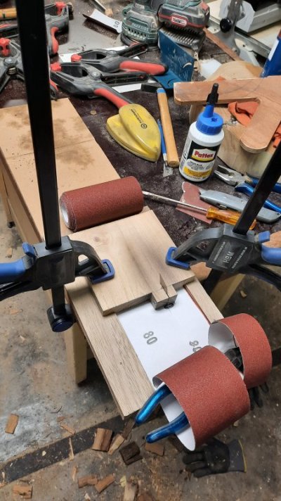

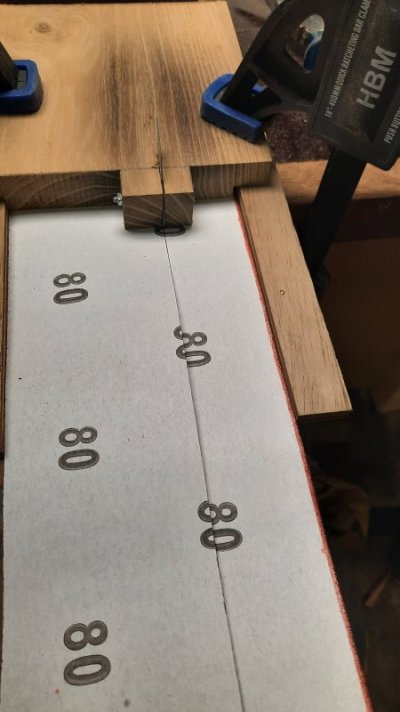

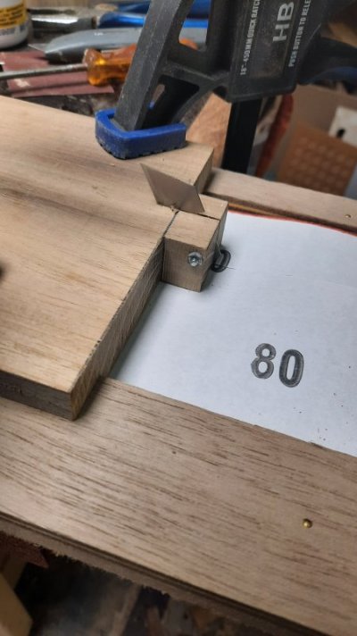

Vandaag even provisorisch een jig gemaakt. Ik heb het met een snijmesje gedaan en dit goed vast gezet, bijna diir de onderste plank zodat dit niet verloopt.
De zijdelingse geleiders moeten precies op maat zijn dan verloopt het niet. Ik had 5 meter binnen 1 minuut gesneden.Werkt perfect. Ik had wat schuurpapier bij de action genomen om te proberen, maar die kwaliteit is te dun voor deze machine. Ga maar eens wat bestellen bij Ecotools.

Mooi dat het op deze manier voor jou werkt Fred. Ga mijn jig t.z.t. ook aanpassen.
Op deze manier is schuurpapier met een afwijkende maat tenminste betaalbaar!

Heb intussen mijn jig aangepast naar het voorbeeld van FredR en 1 woord; Geweldig!
Een rol van 50 meter, korrel 100 in 5 minuten op de juiste breedte.
Het oprollen duurde langer...
Mijn dank voor deze fantastische tip.
