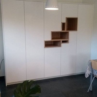

Mooi hoor! Ik heb me ook lichtjes laten inspireren door Philip Janssens voor het dressoir dat ik heb gemaakt.

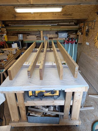

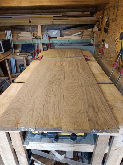

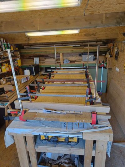

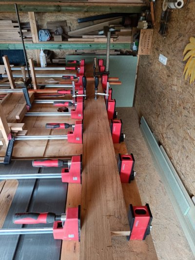

Geschaafd
Koekjes
In de klemmen
Lijm al een beetje verwijderd
Vorige week het ander deel van het L-bureaublad al gedaan

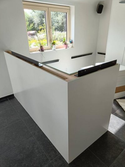

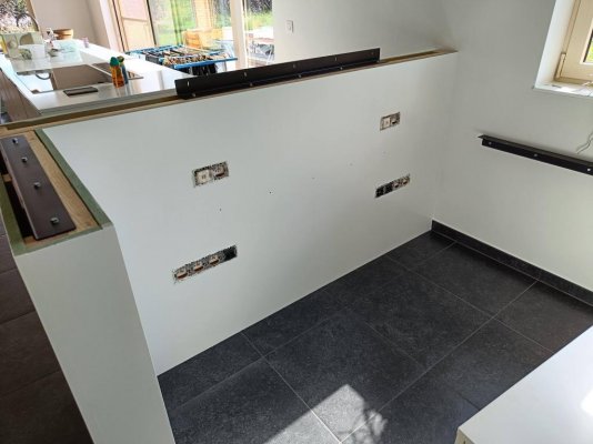

Toog geverfd en L-ijzers gemonteerd
We naderen eindelijk de laatste fase. Ik zal heel blij zijn als dit project afgerond is. Wil graag in de toekomst enkel wat kleinere dingen nog maken. Maar de kinderkamers moeten nog... :)

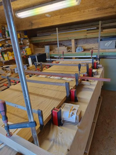

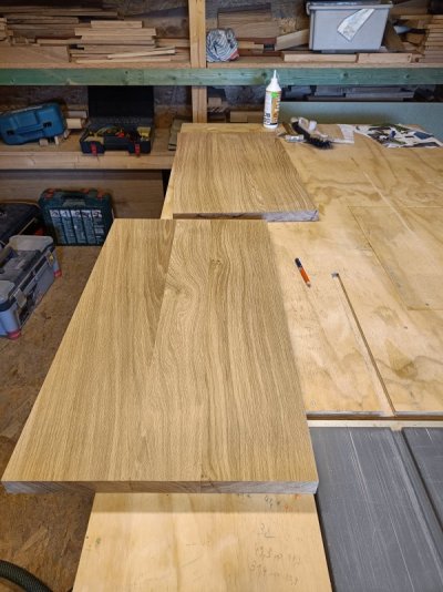

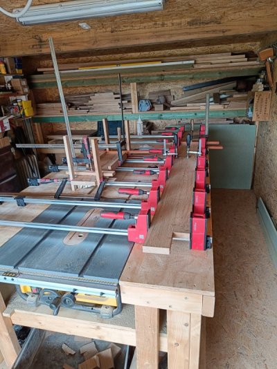

Laatste glue-up: het toogje

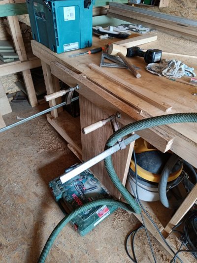

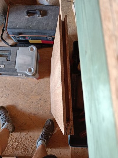

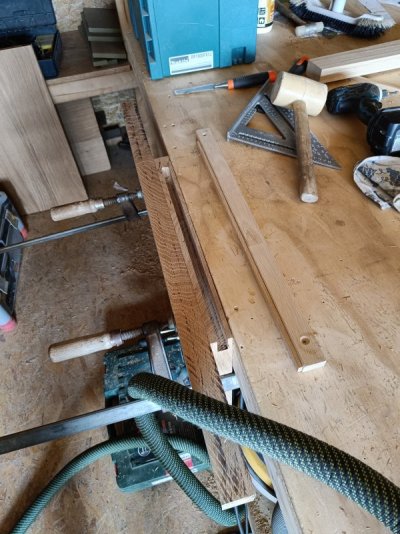

Sponning gefreesd in zijkanten van de legplanken, voor ze blind te bevestigen.

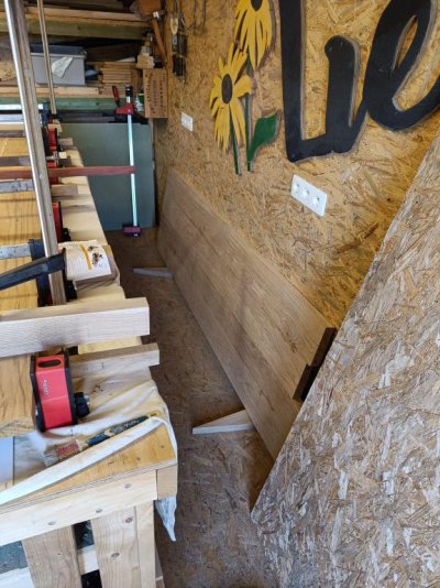

De legplanken, gemaakt van een oude tafel

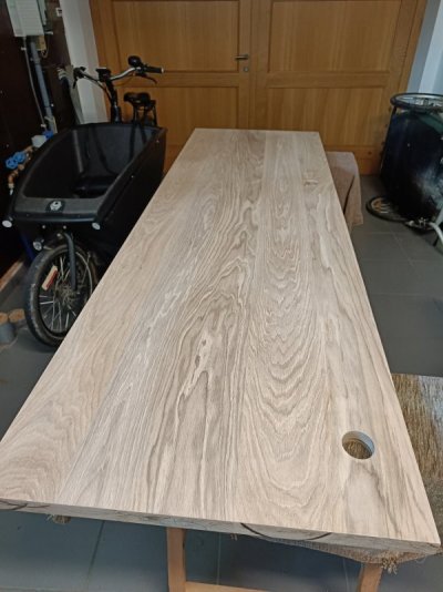

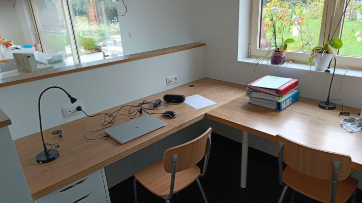

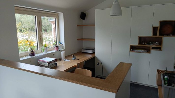

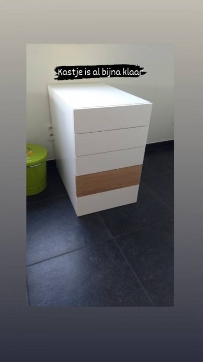

Nog geen mooie foto's genomen, want werkmateriaal en wat andere rommel moet nog opgeruimd worden. Het is af! Ik had zelf een schuivenkastje gemaakt, maar dat bleek toch te groot uit te vallen. Ik neem genoegen met ons oude IKEA-schuivending. De witte paal heb ik geplaatst uit schrik voor doorbuigen, maar eigenlijk is het niet nodig lijkt me. Hij is 0,5mm zwevend en als die volgend jaar de grond niet raakt, gaat die er terug af.
Heel tevreden van dit langdurig werkje. Nu nog een paar leuke bureaustoelen vinden.
