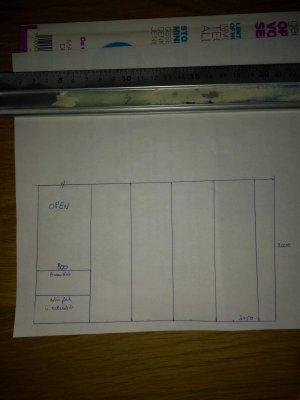

Ik ben van plan om onze bureaumeubel en -kasten zelf te maken, maar zit nog te dubben over enkele mogelijkheden. Vooral uit esthetisch oogpunt. De uitwerking zal niet super moeilijk zijn vermoed ik.

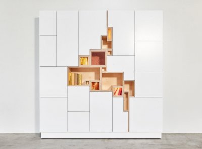

1) De stijl ligt in het verlengde van Filip Janssen(s)
2) Maar zit wel tussen 2 muren, zoals onderstaande schets. Links komt een bureaublad naar je toe, dat is een open vak (80cm standaardmaat bureaublad heb ik voor de gemakkelijkheid genomen).
3) De vragen dan
a) Met kolommen van 60cm kom ik niet mooi uit, ik hou een 24cm over. Wat zou ik hier in deze situatie best doen? Smalle kast, of de centimeters verdelen over de andere kolommen? Of niet tot aan de muur werken (en dus geen paslat) en gewoon een opening laten?
b) Ik heb een hoogte genomen van 2m. Onze keukenkasten die in dezelfde ruimte staan, hebben we bewust laag gehouden (1,8m). Wat wordt er standaard gebruikt als je de vrije keuze hebt?
c) Moest ik met een paslat werken (rechts tegen de muur), zet je deze dan in het verlengde van de fronten of iets achterliggend, samen met de kolommen.
d) De fronten dacht ik ook wit te houden, gewoon mdf nemen en schilderen? Ik dacht de kolommen in underlayment uit te werken, voor een mooi contrast. De open vakken dacht ik dan wel weer in eik te maken. Jullie idee?

Hoi Mc Mudface,
Zo te zien ligt de kracht van Filips ontwerp juist in de ongelijke maten van de deurtjes en vakken. Een vast stramien van 60 of wat voor maat dan ook doet daar m.i. afbreuk aan.
Een paslat kan, maar dan moet de muur wel enigszins in het lood staan, anders krijg je een scheve paslat en dat is geen gezicht. Ik zou hem laten terugvallen en misschien in een contrsterende kleur maken.
Als je vrije keuze hebt dan kan zijn er geen standaards. Als je een ruimte rechts hebt van 24 cm, en die open laat dan zou ik ook 24 cm tot het plafond nemen ivm de symmetrie. Kan ook rechst en boven de kast paslatten maken zodat de kast eruit 'springt'. Paslatten dan een cm of 5 terug laten vallen.
Mdf van een goede kwaliteit kan goed. Zou het wel laten spuiten, maar misschien dat je het met een roller ook strak krijgt. Underlaymnet vind ik als een vlag op een modderschuit bij dit ontwerp. Het contrasteert natuurlijk goed, dat dan weer wel, ha, ha. Zou het ook van mdf maken en strak in de lak. Open vakken van eiken hoef je niet aan te twijfelen, dat doet het ontwerp zeker recht.
Het zijn maar mijn meningen hoor. Misschien in overweging nemen, maar je hoeft je er niks van aan te trekken. Het wordt tenslotte jouw kast.

de stijl van 1) vind ik niet in 2) terug, want in 2) staan er enkel vertikale kolommen
een paslat oogt niet mooi
maak je dit zelf, dan bepaal je de breedte van de kolommen zelf
ik zou niet breder dan 60 cm gaan, want dan wordt de kans op doorbuigen van de legplanken te groot
het is ten slotte een bureau, dus veel papier = veel gewicht
4x60 + 24 = 264 / 5
'underlayment' = multiplex ? zo ja, ga dan voor mpx berk - bb/bb volstaat, want het zijn kleine stukken & je kan de kanten met fouten aan de onzichtbare zijde gebruiken

Inderdaad, het voorbeeld dat ik gaf, heeft een ongelijke verdeling en daarmee kan ik natuurlijk alle kanten uit. Onderstaande voorbeelden gaan dan wel weer uit van gelijke verdelingen.
Hier is enkel het middenstuk ongelijk.
Het plafond is schuin, dus aansluiting aan het plafond is er niet.

de ontwerpen op de laatste reeks foto's zien er reeds meer uitvoerbaar uit dan dat op de 1ste foto
hoe meer kriskras je werkt, hoe meer precies het zaagwerk zal moeten zijn, want fouten werken cumulatief
neem je voor de open vakken massieve eik, let dan op de maatvastheid, en hou rekening met het werken van het hout
ipv massief kan je mpx met eiken fineer nemen, en de kop met een massieve lat afwerken

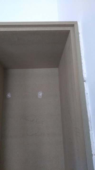

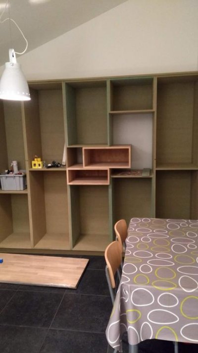

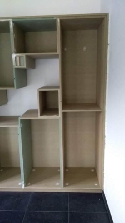

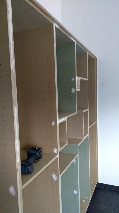

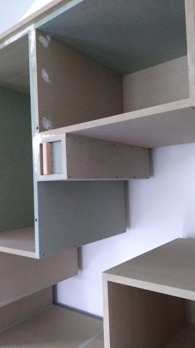

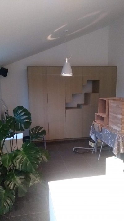

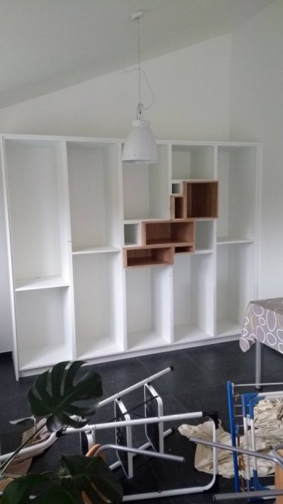

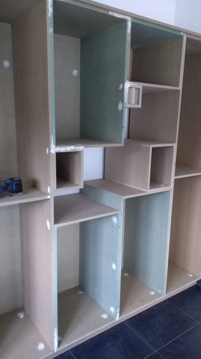

Ondertussen met de bouw begonnen. Ik heb de corpussen uiteindelijk ook in MDF gemaakt. De uitspringende vakken zijn in gevingerlaste eiken panelen. Voor de kast ben ik op dit moment bijna klaar, maar ik zoek nog een gepast product om de eiken kastjes af te werken. Trae Lyx heb ik vroeger al gebruikt, maar ik zou nu geen extra lagen willen toevoegen, omdat het net mooi past en schuift (hopelijk blijft dat ook zo). Mijn enige ervaring met olie is walnootolie op eik, maar daar gaat deze erg donker van kleuren. Is er een olie die minder donker kleurt en met de jaren ook niet verder verkleurt?

Vandaag de fronten afgewerkt en opgehangen. Nog niet uitgelijnd, dat is voor volgende week.
Ik heb hiervoor de Blum Ecodrill gebruikt (vorige keer met eigen mal gewerkt). Het boort het potgat niet super gemakkelijk en na ieder scharnier moet je het MDF manueel uit het apparaat halen. Daar zou een aansluiting voor de stofzuiger moeten opzitten. Grote voordeel is dat je altijd juist diep genoeg boort. En heel exact natuurlijk.
de ecodrill is geen superhulpmiddel, maar doet wat het hoort
het boorsel stapelt zich in het potboorgat snel op
het helpt door de potboor een paar keer terug te laten komen
na het boren van 1 scharnier zit het boorsel inderdaad erg klem & moet je een tijd prutsen vooraleer je de volgende scharnier kan boren
op dat gebied is de ecodrill slecht ontworpen
het werd mij te veel
nu blaas ik die met perslucht leeg

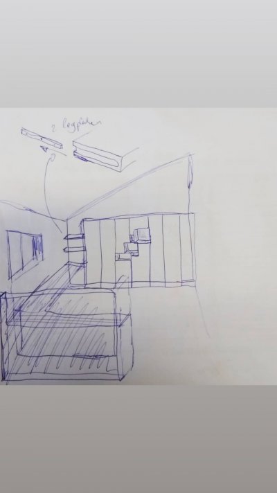

Hi! Kun je wat details schieten of misschien je tekeningen delen? Kan ik nog wat van leren zo te zien!
Hoe ga je alles afwerken?
Dit is de enige tekening die ik ooit gemaakt heb, en die klopt zelfs niet 😄
Het zijn gewoon allemaal aparte kolommen. Ik zal morgen proberen mooie details te nemen.
Afwerking is verven en nadien vernissen. Komt in dezelfde kleur als de muren. Het bureau zelf komt als de kast afgewerkt is. Hoekbureau van +-3 op 2m.

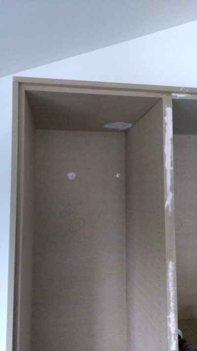

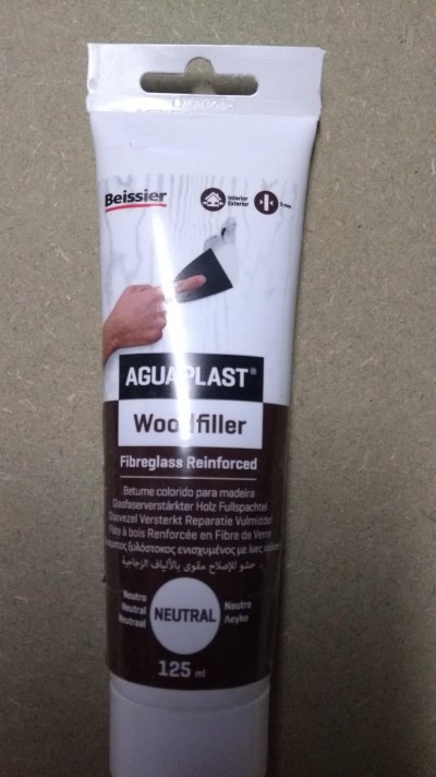

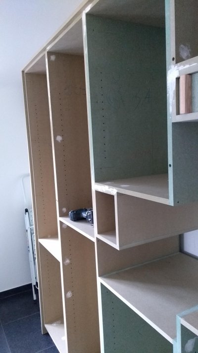

Alle gaatjes die moeten opgevuld worden zijn opgevuld. Nu nog schuren, dan Brushfiller op de kopse kanten en in de primer.

De gaatjes zijn met dit product opgevuld. Ik vond geen specifieke MDF-vuller in de DHZ winkel, dus heb ik deze meegenomen. Droogt niet snel op, schuren of opnieuw boren kan pas de volgende dag. maar vult en schuurt goed. Telkens in een bubbeltje erop laten drogen, zodat ik niet opnieuw moest vullen na drogen. Zou iets van een 20% nog kunnen uitrekken.
