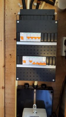

O Peatey
29 mrt 2010
2.321
172
Enkhuizen
En dit is het uiteindelijk geworden met hulp van Niekoss en peterkleinmeubel die dit vanochtend keurig heeft gemonteerd.
Mannen, dank voor de spullen en de arbeid.
We zijn weer helemaal bij de tijd.
