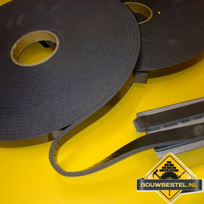

Dat is netjes!
Misschien kan je tussen de balk en bakstenen muur iets van afdichtband klemmen?
Daarbij denk ik aan afdichtband gebruikt bij metalstud.

Dat is wel een goede! Als het genoeg kan comprimeren haalt dat ook de speling uit de balk. Maar zou dit band waterbestendig zijn?
Of bestaat er zulk band?

Rubber (schuimrubber — of beter gezegd neopreen) is waterbestendig. Er is wel variatie in de mate van 'indrukbaarheid'. Ik kocht het ooit bij Eriks & herinner me dat hun site goede info gaf. Of dat nog zo is, weet ik niet.
