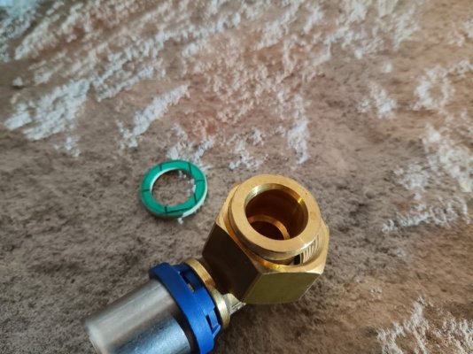

Ik ben bezig met de badkamer te verbouwen, en ik loop tegen een "probleem" aan, waaraan ik twijfel.
Ik heb een 3/4" buitendraad, waar een koppeling met fiberring op moet komen. De koppeling (met bijgeleverde fiberring) heeft een plat stuk waar de fiberring op ligt.
Waar de koppeling op moet heeft dit platte stuk echter niet. Die loopt taps toe, met een klein vlak stukje. M.i. draai je met vastzetten de fiberring kapot? Of zie ik dingen die er niet zijn, en is dit een normale verbinding?

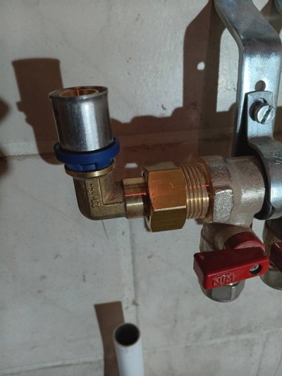

De koppeling zoals ik het had bedacht

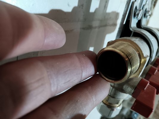

De 3/4 buitendraad met het kleine vlakke stukje.
De koppeling met fiberring en vlakke stuk voor de fiberring

Op die 3/4 conische draad zet je met teflon een schroefbus met 3/4 binnendraad en aan de andere kant een knelkoppeling, vermoedelijk 22. Op de witte buis zet je een koppeling met een 90 gr bocht pijp 22.

Die koppeling past wel, maar een loodgieter zal het doen zoals ik aangaf. Je wil geen bouwwerken hebben die niet uit elkaar kunnen zonder te knippen.

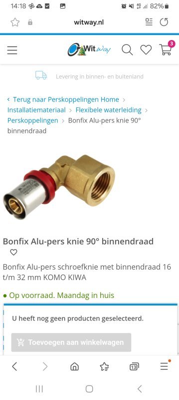

Dat kan. En dan met een rechte pijp aan je alupex. Of werk je met cv buis? Je gebruikt liever bochten en rechte koppelingen. Heb je daar wat tegen? Omdat je steeds een plaatje van een knie stuurt.

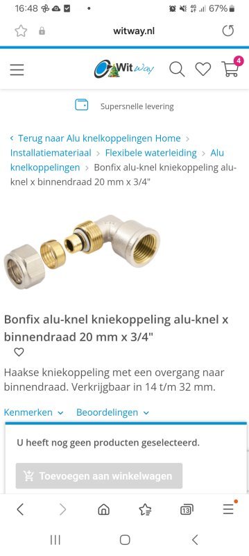

Daarom had ik in 1e instantie ook een koppeling die er weer afgedraaid kon worden. Maar die past dus niet.
Ik had de alle koppelingen al in huis om het aan te sluiten, maar ik zal morgen wat ander spul halen met knel, zodat het later weer uit elkaar kan.

Het hoeft inderdaad niet op korte termijn weet los, maar ik ben hierdoor wel even tot nieuwe inzichten gekomen, en ga de koppelingen op het verdeelblok vervangen door knelversies.
Kleine moeite en kosten, maar mocht het ooit los moeten, dan heb ik er minder werk van.
