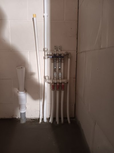

Even terugkomend op de originele vraag die ik stelde.
Het is inmiddels opgelost met de tips van meerdere forumleden om andere koppelingen te gebruiken om het later weer eens los te kunnen halen.
En die tip was ik meteen al dankbaar voor. Ik had alles aangesloten, en 1 koppeling lekte iets. Ik kon nu dus de koppeling er weer afdraaien, nieuw afdichtingsdraad zetten, en alles weer monteren, zonder perskoppelingen los te hoeven knippen.
Allen bedankt. Ik kan weer verder met de badkamer.

Ik denk dat er gezien het syfonnetje nog een inlaatcombinatie of zo onder die boiler komt.

Zo'n strontpomp moet je alleen installeren bij mensen die je telefoonnummer niet hebben. Ze vergruizen niks, ze lopen bij het minste of geringste op een hoop. In nederland is 110mm de gangbare maat om een toilet op aan te sluiten.
10.344
2.999
heb je een tip om na installatie en fakturatie mijn tel nr weg te stoppen ?
vergruizers zijn een noodoplossing voor een wc op een plaats waar de afvoer 50 mm of minder is
ik weet er eentje sinds meer dan 20 jaar staan
de bewoners zijn erg zuinig
ik verrmoed zelfs op hun k.. of str...
