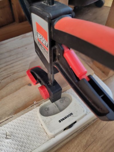

Even een Bessey getest. De weegschaal gaat tot 120kg en de Bessey duwt deze redelijk goed het klokje rond (zie foto). Kreeg hem nog 20kg verder, maar dat was het wel zo'n beetje. Het underlayment van de box stond ook al veel te bol. Ik vond dit een uitstekende prestatie, veel meer dan zinvol is volgens mij. Het ontspannen gaat dan ook niet optimaal meer.

    69,2 KB · Weergaven: 21
