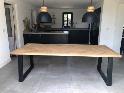

Hi Jasper,
Mooi tafel! Ik ben zelf ook al een tijdje aan het kijken om een visgraat tafel te maken, maar ik zit nog een beetje in de knoop met doorbuigen over de lengte en breedte van de tafel. Ik zou smalle strookjes eik verlijmen op 18mm multiplex.
Heb jij iets speciaal gedaan om doorbuigen te voorkomen? Ik was zelf aan het denken om stalen T liggers in te frezen?
Bedankt!
Bedoeling is om tussen de 2 poten 2 stalen liggers te hebben. Ik wil het liefst de 2 poten met elkaar verbinden zodat er een 'frame' onstaat waar het tafelblad op komt te liggen. Maar de eiken balken zorgen ook voor stevigheid.
Kijk vooral even hoe Guido76 het heeft gedaan in dit topic: https://www.woodworking.nl/showthre...-van-visgraat-lamel-parket&highlight=visgraat
Hier heb ik het idee opgedaan van de eiken balken over de plaat te schuiven.

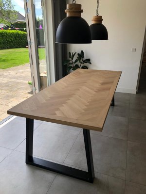

Zo heb ik dat inderdaad gedaan. Nadat ik de 2 stalen poten had gelast heb ik deze op zijn kop op de spantafel vastgezet. Daartussen met hoekstaal ertussen wat met bout en moer vast zit. Het frame en blad zijn dus los van elkaar en het blad ligt er min of meer los op.
De zijkanten van het eiken heb ik met een afrond freesje gedaan. Iets van R2 of R3 van ecotools.
Stalen frame moet ik laten maken. Ik kan helaas niet lassen, wil t nog wel eens leren, maar voordat ik dat goed kan ben ik wel weer wat jaren verder :(
Ik ga nog eens wat proefstukjes maken met fasefrees en afrondfrees. Helaas is vrijwel het gehele assortiment 8mm frezen uitverkocht
