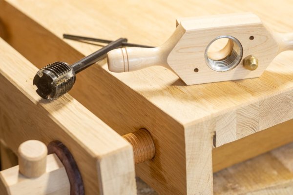

Kun je , of heb je reeds, iets gepost over het snijden van de schroefdraad? Of heb je de spindels ergens kunnen kopen?

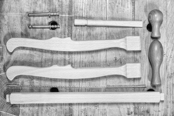

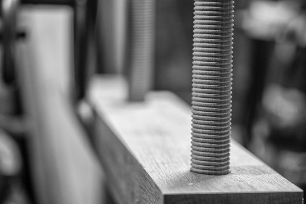

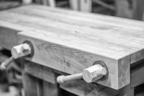

Alle onderdelen zelf gemaakt.
Voor het schroefdraad gebruikte ik een draadsnijset van 1 1/2 inch.
Moet zeggen dat ze soepeler draaien dan de ijzeren variant op mijn andere werkbank.

Weinig berichten, maar er gebeurt wel iets op de achtergrond.
Werkbank is klaar en staat op zijn plek.

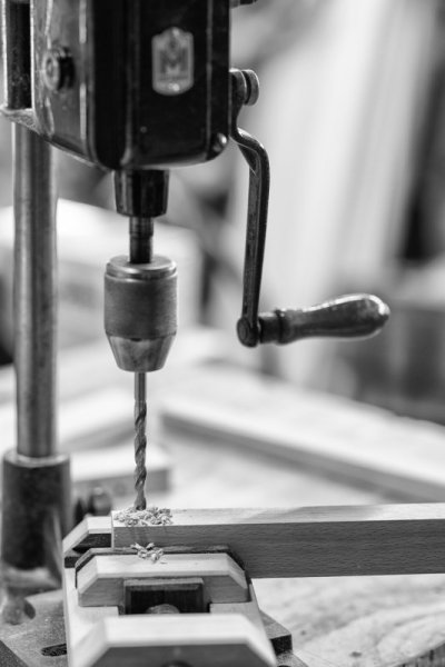

Voor het in model zagen van de mal en uiteindelijk ook enkele onderdelen zou een lintzaag ideaal zijn.
Deze heb ik niet en gaat er ook niet komen.
Daar hebben we iets anders voor gemaakt.
En hier is die boorklem dan weer superhandig voor:)
Nog in de olie, monteren en we kunnen zagen!
Heb reeds getest met een lijmtang erop en dat zaagt geweldig.
