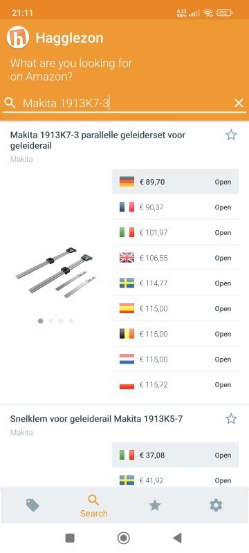

Zijn parallel geleiders zoals deze een idee?
Ik heb de parallelgeleiders uit onderstaande video (deze) en die bevallen mij goed. De eerste keer ff priegelen om ze goed af te stellen (maar daar kom je met behulp van deze video en oa die van Hooked on Wood wel uit), en dan werken ze super.
(Woodpeckers heeft ook zo'n set, maar die is zoals het Woodpeckers eigen is ook duur: link)

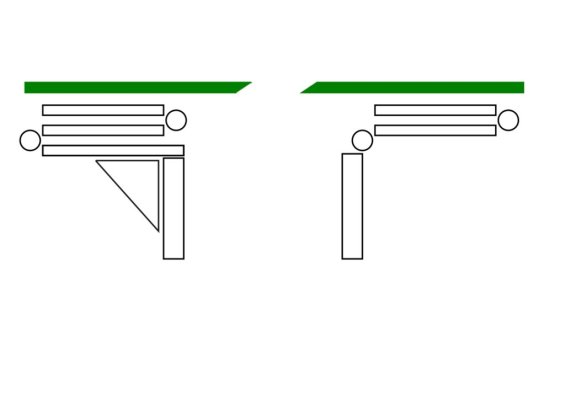

Bovendien kun je met deze constructie liniaal ook dichter bij de de muur plaatsen.
Zomaar een idee, als je die ruimte wel hebt dan kun je voor en achter een dergelijk scharnier construeren. Je hebt dan een soort "brug" van je geleider gemaakt en hoeft niets meer in te stellen.
Een snelle schets, een paar plankjes en 4 scharnieren. Het groen is de geleider. Die kun je nu aan beide zijden aan de scharnieren bevestigen. Links is de voorkant van de bank. (voor mij zou dit werken omdat ik graag de aanslag/meetlat aan de voorzijde van de bank heb. Met de aanslag aan de andere, gebruikelijke kant, van de bank is het denk ik te slap)
Waarderingen: SuperBart63

Volgens mij moet je dan wel rechts gelijk maken aan links, wanneer je rechts omhoog/omlaag beweegt , beweeg je ook naar voren/achteren.
Kun je nog de liniaal omhoog klappen om werkstuk eronder te leggen ?
knotwilg
17 apr 2011
2.196
1.073
Enschede
ingoogni.nl
Om er een werkstuk onder te leggen til je het geheel op. Ja, daarbij beweegt de brug naar je toe (links). Het draaipunt is steeds het linker scharnierpunt aan elke kant.
Andere configuraties zijn mogelijk, maar bij deze heb je de maximale bank breedte ter beschikking.
Waarderingen: SuperBart63 en elzenmaa
