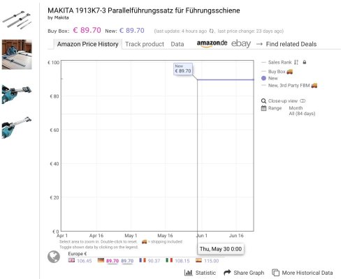

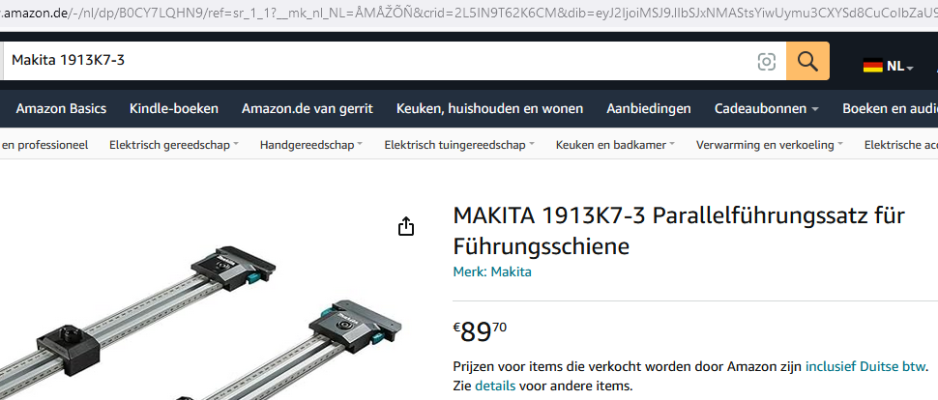

jorisvh
Zijn parallel geleiders zoals deze een idee?
die had ik nog nooit gezien. zien er goed uit.
meestal zijn de amazons niet de beste plek voor Makita spullen maar dit lijkt (voorlopig?) bij geen enkele BE/NL online gereedschapsswinkel te koop.
op makita.be staat hij als ”NIEUW”.
makita.nl heeft er nog nooit van gehoord 🤔.
terzijde: om Amazon prijzen te vergelijken, is het handig om het AISIN nr in keepa.com in te vullen.
als je wat met de instellingen foefelt krijg je de prijs te zien voor alle Europese “vestigingen”, met historiek zodat je een idee krijgt of het zin heeft om een goed moment af te wachten (hier zie je dan bvb dat het pas sinds eind mei beschikbaar is), en met mogelijkheid om een alert in te stellen als de prijs onder een bepaald niveau zakt.
amazon.com.be kent keepa.com niet maar daar zijn de prijzen in mijn ervaring altijd gelijk aan 1 van de andere landen.
