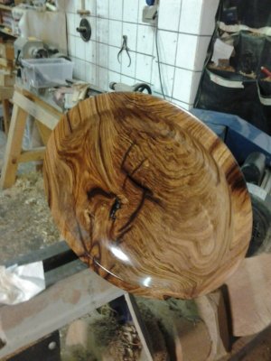

na lange tijd drogen die wonderschone joekel afgedraaid
ging met wat tegenvallers gepaard,
zo kon ik alles perfect pakken behalve het binnen-midden
door zn grootte moest ik buiten draaien, en dat gaat niet heel soepel door tekort aan een fatsoenlijke leunspaan
daarbij was t daar ook nog erg warrig, kruisdradig en met scheuren.
nou was het een heel groot vlak en heb ik het zo netjes mogelijk gedraaid
en er voor gekozen om het er dan toch maar uit te schuren.
zoals jullie misschien eerder hebben gelezen heb ik daar nou precies zon hekel aan.
dus tijd voor een oplossing......
heb de slijptol met lamellen schijf gepakt voor een lekker snel en grof begin voor dat stukje binnen in.
daarmee had ik gouw een schone lei op dat grote vlak wat uit eindelijk heel goed gelukt is.
eind resultaat:
walnoten schaal 41 cm doorsnee
afwerking : walnoot olie ( na veel proberen toch mijn favoriet op walnoot )
hoop dat ik hiermee t mooiste van t hout laat zien,
groeten frans

Erg mooi. Lijkt me een kunst om zo iets groots te draaien; er komen toch wel aardig wat krachten vrij, denk ik.
13.267
3.953
Mooie tekening in het hout. Leuke grote schaal. Had je nog last van trillingen. Het was immers een flink brok hout. Of heb je een fu regelaar.
frans A
18 sep 2011
169
waddinxveen
ja die trillingen waren alleen een probleem in het midden in combinatie met de eerder genoemde problemen
verder kreeg ik het netjes voor elkaar
het ruw draaien heb ik wel op een andere bank gedaan met frequentie regelaar.
dat er krachten vrij komen valt reuze mee, tenzij je er een lekkere flinke hap uit wil nemen op volle vaart :)
