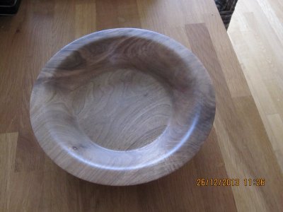

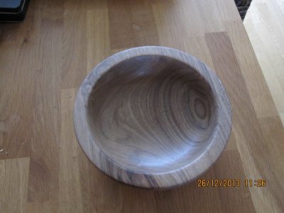

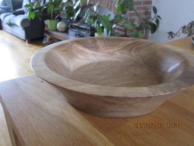

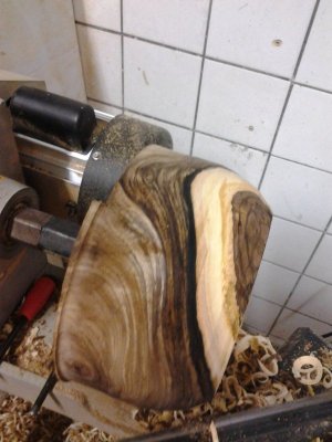

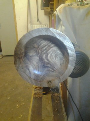

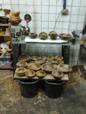

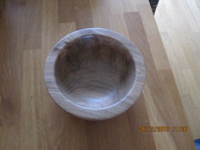

schalen zien er netjes uit, geen uitbraak of schuursporen te bekennen op de foto's.

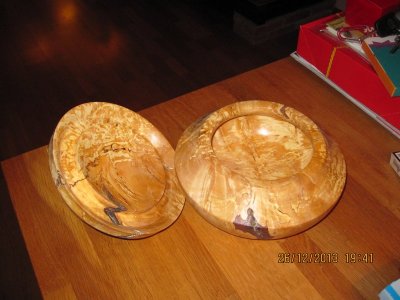

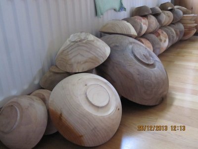

wel moet ik zeggen dat ik het model op de laatste foto wat minder mooi vind, met die platte bodem.
ook vind ik dat je een erg grote rond kant aan je schalen schuurt. dit ziet er naar mijn mening een beetje goedkoop uit, het kenmerk van kwaliteits draaiwerk is immers de scherpe randen zowel bij spijltjes en knopjes als bij schalen.
maar je hebt nog genoeg hout om met de vorm te experimenteren geloof ik
ik snap overigens niet helemaal wat je bedoelt met de snede bot na 2 cm? dit kan bij iepen bijna niet.
natuurlijk worden houtdraaibeitels wel snel bot omdat ze zoveel materiaal tegenkomen tijdens het draaien. daarom doe ik ook geen enkele moeite om de braam te verwijderen na het slijpen. ik kan een glad oppervlak verkrijgen op mijn draaiwerk zonder te wetten dus waarom zou ik er dan tijd in steken? dat is een beetje mijn theorie. dat wil natuurlijk niet zeggen dat het geen zin heeft, integendeel. ik vind alleen de geinvesteerde tijd niet opwegen tegen het voordeel.
groeten,
mark
dankje
 dankje
ik heb dat idd wel eens eerder gelezen, wat je verteld over de ronde kanten,
echter doe ik geen ronde kanten er aan schuren die snij ik
 ik heb wel t 1 en ander met scherpe kanten
maar dat ronde bevreed mij een stuk meer zo ook groote vlakken en dikkke robuuste schalen tis jammer dat t de makkelijkste weg lijkt.
ik probeer zo veel mogelijk tekening van het hout naar boven te krijgen en de het accent daar ook neer te leggen door die vlakken en
zo min mogelijk frutsels. Dit is echter een kwestie van smaak ipv kunnen.

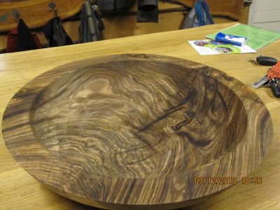

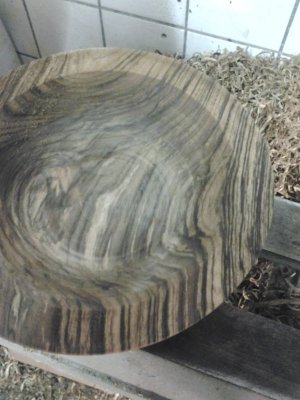

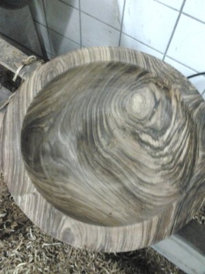

 ik zal nr 3 nog ff in een andere positie er op zetten
hij vertekend iets van de werkelijkheid in mijn ogen.
natuurlijk probeer ik wel alles
en idd genoeeg vooraad.
kan ook nog genoeg leren om het leuk te houden
dat iepen had ik eerst geschuurd dus, ben ik er nu achter dat er altijd korrels achter blijven
wat slijpen betreft voor normaal draaiwerk is gewoon geslepen dik prima
maar omdat ik vaak grote vlakke stukken maak met heel kruisdradig hout
en ik een bloedhekel aan schuren hep wil ik de laatste haal zo perfect mogelijk hebben
zowiezo geeen inspringsel t liefst gewoon perfect glad.
en omdat ik er in mijn ogen niet veel tijd in het polijsten stop (0,5-1MIN) vind ik dat geeen enkel probleem.
natuurlijk heb je gelijk dat zon snede maar 2 of 3 haaltjes mee gaat maar daarna is die nog best lang redelijk scherp
ik laat ik hem nou net speciaal voor die 1ne snede slijpen.
dankje voor jouw inzicht en mening
groeten frans
