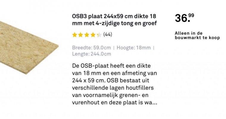

De houtprijzen. Ik kreeg een paar weken geleden een tip van een aannemer die op mijn werk kwam om een klus op te nemen. Het gigantisch stijgen van de houtprijzen. Ik wil de binnenkant van mijn schuur afwerken met OSB. Een klus voor na de zomer. Toch maar OSB ingeslagen. Bij de houthandel waar ik vaak mijn bouwhout haal en die over het algemeen goedkoper is dan de bouwmarkten, was OSB al flink duurder. Bij de Praxis aangekomen was het al op. De Karwei had nog. Een flinke stapel en ook nog eens in de aanbieding. Klasse 3.
Vandaag schrok ik van de huidige prijs. Meer dan twee keer zo duur. Bij mijn houthandel nu €21,30. kwaliteit niet bekend. Maar dit staat nu dus op de site van Karwei:
Dat is een verschil van €244 :eek:

Sodeju 2 :eek:
De Prijzen.????!!!!!!!!
In juni dus 15 platen gekocht voor €12,99 /stuk.
Een paar weken later €29,99 / stuk
En Nu:
Dat is dus bijna 3 x zoveel.
