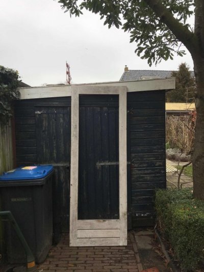

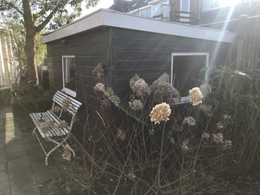

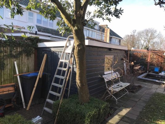

Te beginnen met de hoogte. Het was een schuurtje met een asbest golfplaten lessenaarsdak. Dat moet er in de toekomst toch af, dus dat dan nu meteen, want dan kan ik de hoogte in. Zo zag de schuur er in februari nog uit.
De eerste stap de schuur leegmaken en al het materiaal opslaan. Wat niet nat mocht worden onder een dekkleed.
Vervolgens de asbest golfplaten verwijderd en volgens de regels keurig ingepakt ingeleverd bij de gemeentelijke stortplaats.

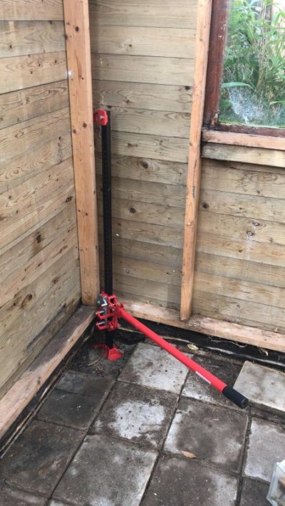

Nu staat dit schuurtje op een houten ringfundering met een paar poeren verankerd in de zeeklei een paar decimeters onder de tuinaarde. Het is typisch zo’n schuurtje van een schuurtjesbouwer uit de Friese wouden. Dat is al weer meer dan 30 jaar geleden. Aangeleverd in panelen en in een dag samen met mijn vader geplaatst. Later de schuur bij de herinrichting van de tuin op een andere plaats herbouwd, waarbij hij zelfs iets kleiner werd en de ingang op een andere plaats kwam.
De schuur was na 20 jaar echter wel verzakt. Dus de panelen van de ringfundering losgemaakt en met een boerenkrik geprobeerd de zaak weer zo waterpas mogelijk te krijgen. Helemaal is dat niet gelukt. Door het verzakken zijn die panelen natuurlijk ook niet meer haaks. Die krijg je met liften niet meteen weer in de oorspronkelijke vorm. Op een zeker moment, laat je het dan ook op aanvaardbare marges. In een bepaalde hoek heb ik er wel tot zo’n 8 cm blokjes onder moeten leggen.

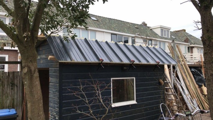

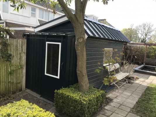

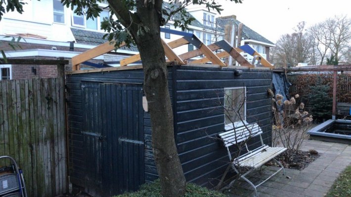

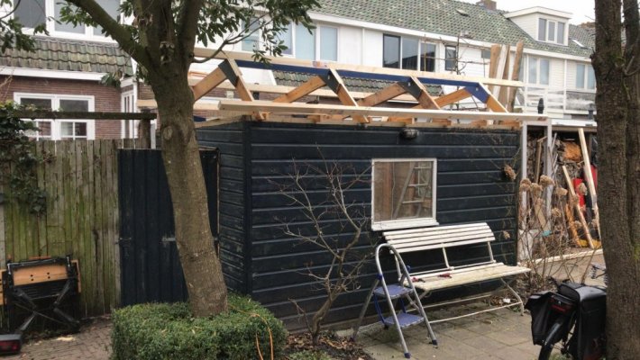

De volgende stap was het maken van een nieuw dak. Door de hoogte in te gaan creëer ik meer ruimte voor opslag en heb ik dus meer werkruimte.
Ik had voor een pannendak kunnen kiezen. Ik heb in de kruipruimte van het huis nog genoeg pannen van het huis, over gebleven na het plaatsen van een dakkapel. Echter een pannendak is wel 4 tot 5 keer zo zwaar dan waar ik nu voor gekozen heb. Een dak van sandwichpanelen. Ik had panelen uit een gelegenheidspartij op het oog en dat weegt 11 kg/m2. Een sandwichpaneel bestaat uit 2 stalen gecoate lagen met daar tussen schuimisolatie.
Ik heb voor een ongelijkzijdig zadeldak gekozen. Dus eerst nieuwe spanten maken. Ik had nog een partij timmerpanelen liggen waarvan ik ooit de bedden van de kinderen gemaakt had. Deze zijn van een mooie dikte voor spanten.
Het hoeft geen zware constructie te worden. Spanten op de staanders van de muren met daarop een aantal liggers moet volstaan.
Aan de voorkant niet opgehoogd aan de achterkant wel.
Hierna konden de dakplaten erop. De platen zijn af fabriek 6 meter lang en ik heb ze op maat laten zagen bij de leverancier. Finish Profiles
Kon ik ze ook mooi vervoeren in mijn bus.

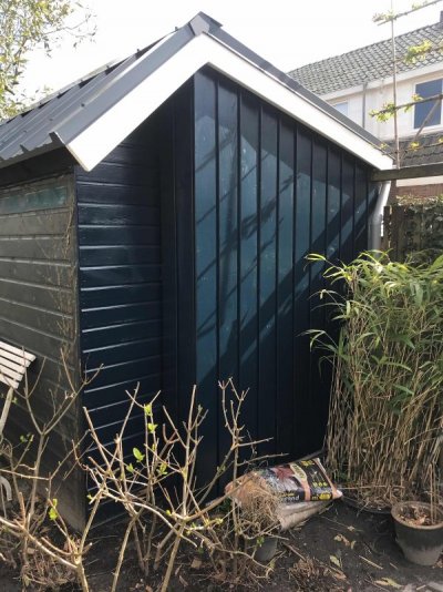

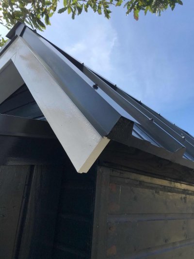

Hierna afgewerkt met nokstukken, waterborden en windveren. De schuimrand na kitten in dezelfde kleur als het dak geverfd. 1620222657669.jpeg

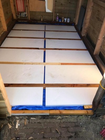

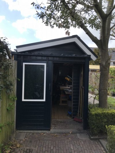

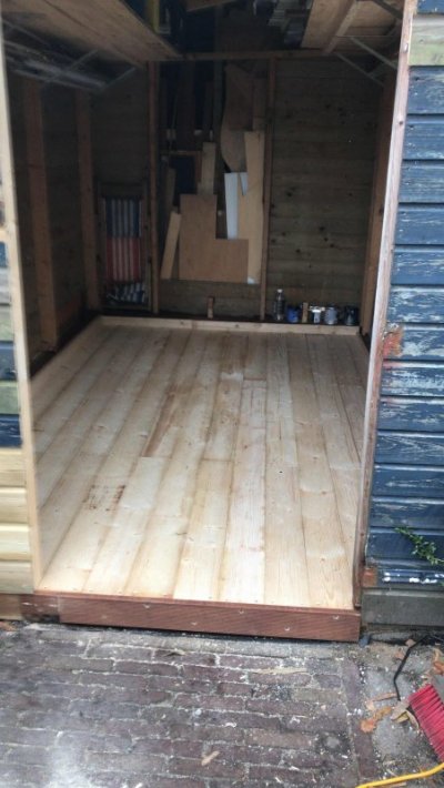

Op de eerste foto’s kun je zien, dat in de schuur een vloer van stoeptegels zit. Aangezien de schuur op een wat dieper punt van de tuin zit, is deze tegelvloer in perioden van regen altijd vochtig. Het is de bedoeling, dat ik de hele schuur ga isoleren. Het dak is al geïsoleerd. Volgende stap werd dus de vloer. Ik heb de tegels laten liggen. Hierover een dekzeil en daarop regels van douglas. Eerst nog geïmpregneerd. De regels met passtukjes uitgevlakt. Er tussen 4cm eps. Daarover vuren vlonderdelen. De houthandel van de schuttingplanken had ook nog een restpartij vlonderdelen. Ik kon voor een heel mooi prijsje de hele partij meenemen.
Vuren ongeimpregneerde vlonderdelen? Je zou zeggen wie gebruikt dat nu in de tuin. Maar voor in de schuur prima voor de vloer.
Hier kun je de houtopslag en de zoldertjes ook van binnen zien. Nog niet netjes ingedeeld, maar het is ook tijdelijk. De wanden moeten aan de binnenkant nog geïsoleerd worden, maar dat is een klus voor na de zomer.

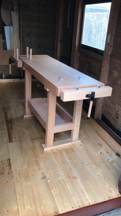

Toen ik met de vloer bezig was, oriënteerde ik mij ook op een werkbank. Dat moest de volgende stap worden. Ik had nu een dak boven mijn hoofd en een prettige vloer om op te werken. Een Gude werkplaats kachel zorgt voor verwarming en een oud zeil tijdelijk voor de deuropening voor een nooddeur. De oude deuren had ik gebruikt voor het dichtmaken van de kopse kanten boven de oorspronkelijke schuur.
Ik had eerst zitten denken aan zo’n magazijnstelling werkbank. Tot ik op marktplaats van Datona een showroom opruimertje tegenkwam. Een beukenhouten timmermans werkbank inclusief bankhaken voor €100. Mooi formaat voor in mijn schuur. Die kon ik niet laten staan. Daarover later meer.

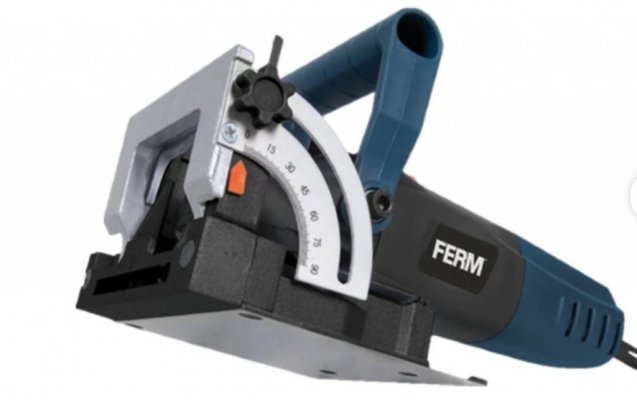

De schuifdeur wilde ik breder en korter. Een van de deuren dus gesloopt. Met de lange zijden verbreed en de borstweringsstukken gebruikt om de borstwering te verhogen. Hierbij veel gebruikt gemaakt van mijn onlangs aangeschafte lamellen freesmachine.
Tussenhaakjes. Dat is een Ferm geworden. Ding doet het uitstekend en kost een fractie van de originele Lamello.

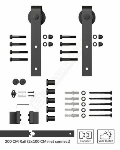

Op marktplaats een stuk dubbel glas gevonden, wat in de breedte mooi paste. De hoogte van de borstwering kon ik aanpassen. Het schuifdeursysteem is een zgn “barndoor” systeem. Dit schijnt momenteel erg hip te zijn voor met name binnendeuren. Ik heb een buitenuitvoering met softclosing aan beide kanten. Werkt erg fijn moet ik zeggen.
Nu ook geen foto’s van het bouwproces. Maar dit is het resultaat.

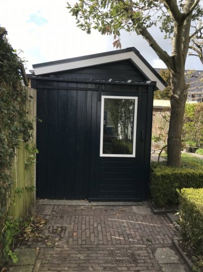

Er is nu nog een ding waar ik voor het exterieur nog mee bezig moet. Het raam aan de voorkant. Van de donordeuren heb ik nog een stuk dubbelglas. Dat komt er nog in. Dus zal ik een kozijntje moeten maken. Het oude is overigens rot. Dus ik moest er toch iets mee. Dat raampje is langer dus meer licht op de werkbank. Dit is in de planning. Tot slot nog een tweetal foto’s.

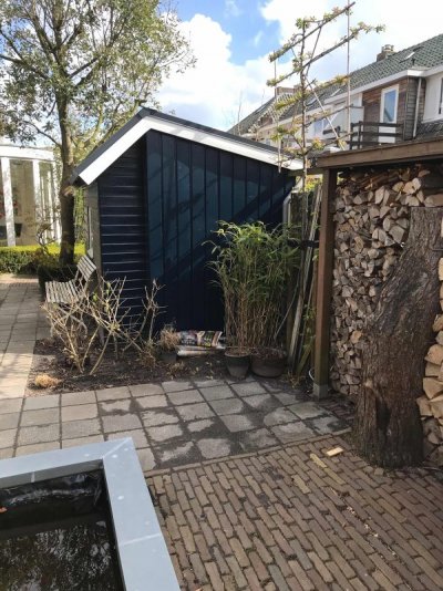

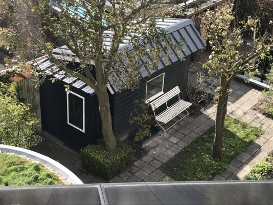

waar ik nog niet echt op in gegaan ben is de balans tussen functie en vorm. Voor mij is vormgeving ook belangrijk. Sommigen malen er niet om en vinden de functie veruit het belangrijkste. (Vandaar, dat je zoveel verschrikkelijk lelijke campers ziet rijden, maar dit terzijde.)
In vorm was dit nogal een ingreep in de tuin. De uitbouw aan de rechterkant is bescheiden qua oppervlakte, maar ik kan daar toch best wel veel resthout en plaatmateriaal in kwijt.
Overigens werden de maten vooral ook bepaald door de dakplaten. Die zijn 1 meter breed. Je kunt ze natuurlijk wel in de lengte verzagen, maar ik heb er voor gekozen om dat niet te doen. Dan kreeg ik een forse oversteek en met de uitbouw heb ik daar nuttig gebruik van gemaakt. Het idee ontstond dus met de dakplaten. Dat betreft ook de uitbouw aan de linkerkant. Omdat ik in de berekeningen twee kleine stukjes dakplaten overhield ontstond het idee in navolging van de uitbouw rechts, om nog een uitbouw te maken.
Nu ben ik redelijk goed in ruimtelijk denken, dus ik had daar al vrij snel ook een visuele voorstelling van. Wij zijn frequente Scandinavië gangers. Ongetwijfeld heb ik daar ook de inspiratie opgedaan. Zoals de verticale belijning van de uitbouwen in tegenstelling met de horizontale belijning van de bestaande schuur. de laatste forse ingreep wordt dus het vervangen van het raam aan de voorzijde door een breder exemplaar. Al met al is het in de balans tussen vorm en functie goed gelukt, maar ja dat is dus mijn mening.

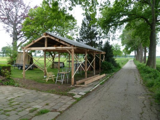

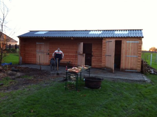

De maten van mijn schuren zijn ook bepaald door de maten van de beschikbare golfplaten.
AvdLinden
30 apr 2014
451
94
Dit is de schuur geworden (zoals ik hem gewoon noem). Er staat nog een vergelijkbare met 2 paardenboxen en een kleine berging voor paardenspul.

Met een ander raam is de buitenkant nu af. Het glas komt uit de deur van hierboven. Zelf een kozijntje gemaakt. Nu over de hele lengte zonlicht op de werkbank.
