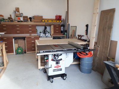

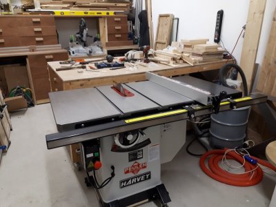

De montage tafel even op de goede hoogte en gebruik klaar gemaakt zodat ik morgen met de eerste klus van 2018 kan beginnen.
Verder even nieuwe messen in de Scheppach hm2 gezet en de boel aan de kant geruimd,
en even voor het eerst de Harvey zaagtafel aan het werk gezet en deze doet perfect wat die moet doen, zaagt heerlijk loepzuiver en met gemak
een eiken balk in de volle lengte en op de hoogste stand (7.5cm) op maat. Ik kan deze zaagtafel dan ook iedereen aanbevelen. Ook de HBM 200
mot-afzuiger doet het heel goed, het nieuwe jaar begint gewoon nu al goed.

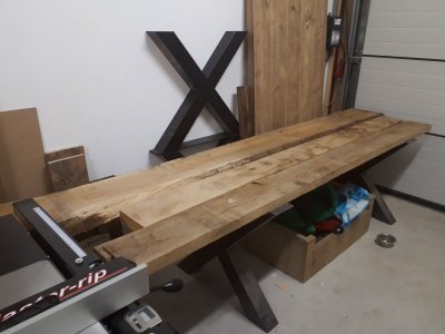

De eerste klus van 2018 gaat dan maar een boomstam tafel worden i.p.v. een tv-meubel, gisteren kwam ik er spontaan achter dat er
1 km verderop bij mij een houthandel zit die meer had dan ik wist.
Ik was er nooit binnengelopen omdat ik er nooit iemand zag, maar er hangt een tel nummer en dan is er binnen 5 min iemand daar.
De hal is flink groot en lig helemaal vol met schaaldelen in alle maten, eiken, noten, padoek, essen, beuken en wat je maar wil, ook de prijzen zijn
zeer aangenaam, zo kost een eiken schaaldeel van 6 tot 8 cm dik 2.75 a 3 meter lang en zo'n 40 a 50 cm breed rond de 55 a 60 euro.

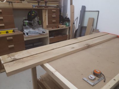

Al met al heb ik nu 5 eiken delen van 55 mm dik 210 mm breed en 2.75 m lang voor nog geen 150 euro waarvan 1 deel 400 breed is met schors voor
de zijkanten voor mijn tafel.
1 plank al op maat gemaakt naar een dikte van 45 mm en een nog iets te ruime breedte wat niet echt meeviel op me scheppach hm2, en nummer 2
alvast 1 vlakke kant.
De Harvey met een nieuw Ecotool's industrieel schulpblad had er zin in en dit ging als een heet mes door boter.

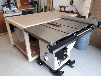

Morgen toch maar een aan en uitvoer tafel aan de scheppach bouwen om het mezelf wat makkelijker te maken.

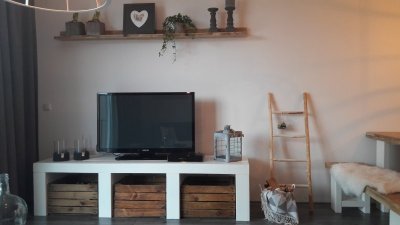

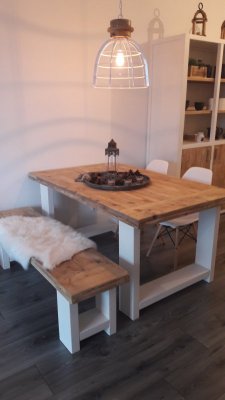

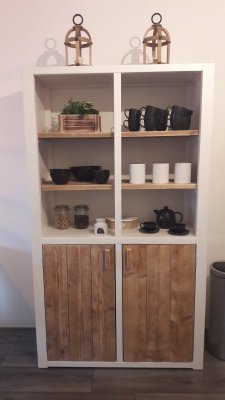

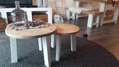

Wat ik zoal creëer in die boerenschuur, dit zijn (waren) vooral meubelen van gebruikt steigerhout, die ik op mijn manier
naar een wat hoger level probeerde te tillen door vrijwel geen schroeven te gebruiken maar door middel van pen en gat-
verbindingen, losse veren e.d te gebruiken.
Hieronder enkele voorbeelden van mijn laatste klus van 2017, een tv-meubel, ronde salontafeltjes, eettafel plus een bankje
wandmeubel en wandplank boven de tv.
De klant, een jonge dame, die haar eerste huisje ging inrichten heeft de rest gedaan door er een zeer leuke gezellige eigen plekje
van te maken, en is dan ook terecht apetrots op haar nieuwe meubelen.

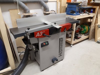

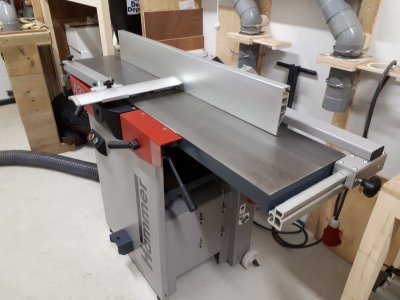

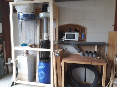

Na een flinke reis van Maja158, staat de Hammer A3 31 nu bij mij in de werkplaats te glimmen, Jan had er goed over nagedacht over hoe en wat qua transpoort dus de machine uit de aanhanger en van de pallet afhalen was gewoon een makkie.
De slang is niet echt bruikbaar voor het gemak van omwisselen van vlak naar vandikte daar deze best vrij stug is, dit was een keuze die ik eerder gemaakt had voor de Harvey zaag daar de slang dan op de grond ligt en wanneer je er op gaat staan deze dan stijf genoeg is en heel blijft.
De hef-arm was ook totaal onverwacht, ik had een gokje gewacht op het marktplein, en daar kwam een reactie dat er 1 beschikbaar was, en nog maffer, het was net 100 meter lopen vanaf mijn werkplaats.
Straks maar even een stukkie soepele slang bestellen en ergens nog een verloop van 125 naar 100 mm zien te halen.
Al met al wordt mijn werkplaats nu snel een stuk volwassener, samen met de Harvey cirkelzaag tafel en een goede afzuiger.
De volgende stap is een goede lintzaag, en daarna een goede freesmachine.
Jan, bedankt dat je de moeite wilde nemen om hem te brengen, en ook jij straks veel plezier met de nieuwe A3-41.

3dmazter
10 aug 2014
1.862
420
40
Enkhuizen
die afzuiginstalatie ziet er goed uit.
Wellicht kun je de poten van de opvangzak inkorten en de motor laten zakken.
Er komt namelijk geen stof uit dat ding.
Heb de zelfde cycloon nu 1 jaar draaien en er zitten welgeteld 2 theelepels stof in de opvang zak.
