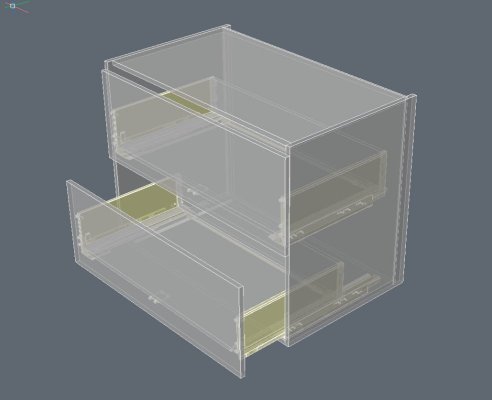

Hoe gaaf is die corpusconfigurator van Blum. :cool:
Spijtig dat er geen ondersteuning voor greeplijsten is.
Waarderingen: jorisvh
jorisvh
ik ben ook fan.
de export naar CAD werkt ook goed.
ik heb een aantal standaard kolom- onder- en bovenkasten geconfigureerd en door die in Fusion (zal in sketchup ook wel gaan, vermoed ik) te importeren heb ik in geen tijd een hele keuken bij mekaar.
decor toewijzen, renderen en ziet er direct goed uit.
de productie tekeningen in pdf (positie van gaten e.d.) zijn ook handig.
en de zaaglijst in xlsx-formaat kan met een beetje foefelen in cutlistoptimizer of de template voor zagen en afplakken van mijn houthandel.
wat ik daar mis is om de zaaglijst gecumuleerd voor verschillende kasten te kunnen exporteren maar dat is niet onoverkomelijk.

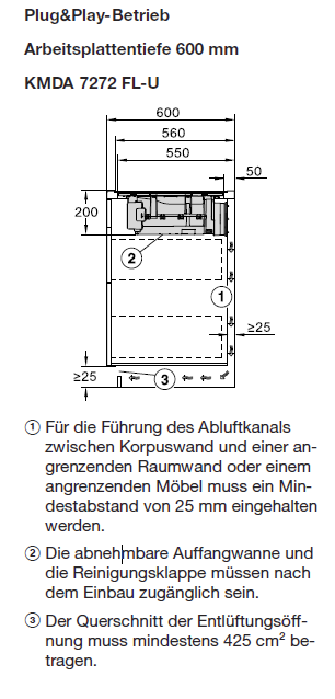

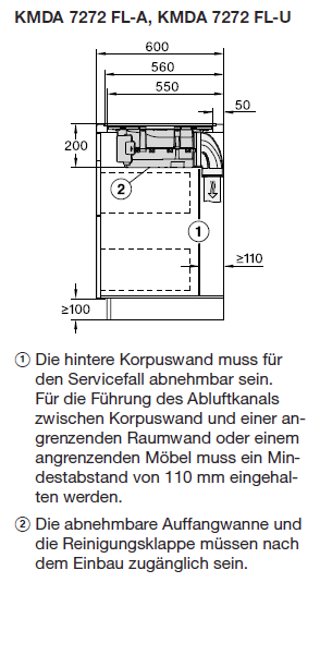

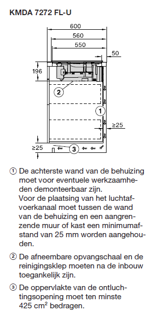

Ander probleem.
In het eiland komt een kookplaat met recirculatie dampkap (niet ideaal, maar er is nu eenmaal geen afvoer voorzien).
In de handleiding van de kookplaat staat dat de rug van die kast demonteerbaar moet zijn, voor eventuele werkzaamheden. Begrijp niet goed waarom maar als die rug tussenliggend zou zijn dan krijg je hem er niet uit zonder de lade geleiders te verwijderen. Of je zou hem tegen de muur (in ons geval de rug van de tegenover liggende kast) kunnen duwen, maar welke meerwaarde heeft die 25mm werkruimte dan? De dampkap uitlaat is bovendien gekleefd op die rug...

Mee eens, zou ook niet weten waarom deze demonteerbaar moet zijn. In feite is wat jij gaat doen waarschijnlijk, koud tegen de corpus schroeven, demonteerbaar. Als je er ooit bij moet zou je de tegenoverliggende kast kunnen weghalen denk ik?
Bij een eerste tekening maakt men gebruik van rechthoekige ventilatie kanalen achter de rugwand. Daar staat dezelfde tekst bij. Dat men daar nog aan moet kunnen lijkt me wel logisch. Misschien heeft men gewoon dezelfde tekst er per vergissing bij geplaatst? Ik zie het nut er niet van in. De gehele kookplaat kan je er overigens zo eenvoudig uitheffen als je de uitlaat tegen de rug kan lossnijden. De kookplaat mag zelfs niet aangekit worden (toch niet opliggend).
De tegenover liggende kast verwijderen is niet mogelijk, maar nu breng je me wel op een idee, als ik die rug ook verwijderbaar maak (zelfde maat) kan de rug van deze kast er ook uit...

Kan je doen, maar je zit al in de goede richting. Wanneer er een probleem zou zijn licht je de kookplaat eruit en snij je eventueel de uitlaat los.

waarom die rug demonteerbaar moet zijn begrijp ik ook niet.
maar als er in de kast onder de kookplaat lades komen zie je van die rug toch niks.
je kan evt links en rechts een strook van 10cm 18mm plaat zetten en daar een 8mm rug tegen schroeven die smaller is dan de afstand tussen gemonteerde geleiders. of rug uit 2 delen. of…
je wil evt naden wellicht wel luchtdicht hebben zodat je geen damp tussen de lades gaat blazen, vermoed ik.
klopt, ik had al 18mm voorzien omdat 8mm afplakken niet evident is. Misschien eens bij Miele vragen of het echt noodzakelijk is.

Die rug hoeft niet demontabel te zijn, achter aan die kookplaat zit een uitblaaskanaal wat je uit kunt schuiven en met soort tochtband tegen de rug komt (waar dus een opening in zit). Lucht blaas je dus tussen de kasten weg.
Jij geeft aan een eiland van 3 x 1 meter, ik neem dan aan kasten van 60 aan de ene kant en kasten van 30 aan de andere kant, dan is er ruimte genoeg om uit te blazen.. Je hebt dan ook 6 meter plint waar overheen de lucht weer weg kan.

Zoals ik vermoedde is het enkel van toepassing wanneer je een kanaal achter de wand plaatst.
De vertaler heeft er zich gewoon gemakkelijk vanaf gemaakt en dezelfde tekst bij elke tekening geplakt. :p
Ik maak gebruik van een sokkel dus de lucht zal enkel onder die 2 kasten weg kunnen, met een opening van 2x2x100 heb ik bijna 425 cm2. De panelen van die kasten laat ik dan rondom afboorden (preventief tegen het vocht).
correctie, gevonden:
je kan op project niveau aanduiden hoeveel stuks je van elk kast wil en dan alle kasten in de map samen exporteren via
… > planningsresultaat > exporteren xlsx > snijmaten
dan krijg je 1 xlsx met snijmaten voor alle korpussen samen.
