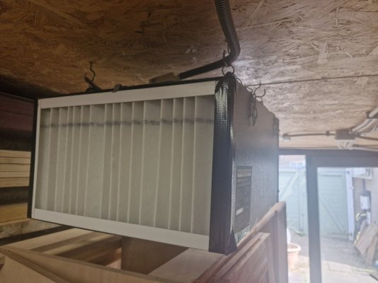

Zojuist ontvangen. (y)
Alleen de beugel buigen ging niet zoals gepland:ROFLMAO:
Maar gebrek aan tijd en zin.
Kwam ductape tot de snelle oplossing.
Apparaat klinkt meteen rustiger.

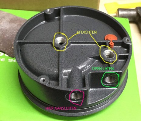

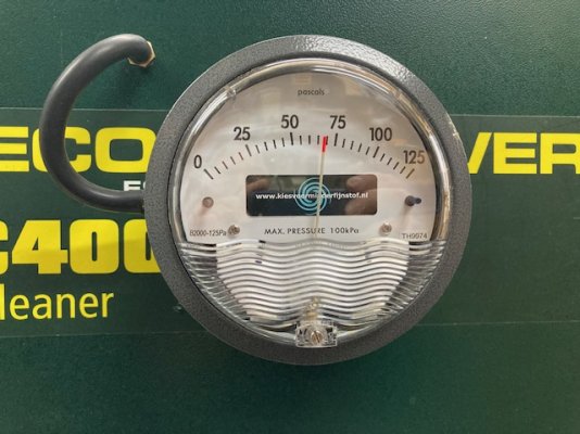

@kiesvoorhout heb je nog een handleiding of tips hoe de drukmeter te plaatsen? Zat te kijken naar je foto en als ik het goed begrijp moet hij achter het binnenfilter meten
wyced4

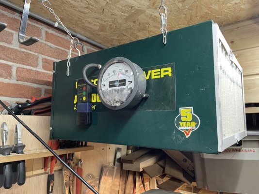

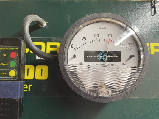

Bedankt Kor. Filters en meter zijn geplaatst en hij werkt weer prima. Op stand III geeft hij 75 P aan (keurig 0 als hij uit is). Wat is de waarde waarbij je reiniging dan wel vervanging adviseert.

Bij 125 Pascal, moeten de filters worden vervangen.
Daarboven verliest de unit teveel capaciteit om voldoende snel te kunnen reinigen.
Ik adviseer om bij 20 a 30 Pa toename het voorfilter even uit te zuigen.
