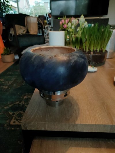

Ja het was weer een keer tijd op de draaibank een zwengel te geven. Even gekeken of er nog een mooi stukje hout lag waar ik makkelijk bij kon en ik vond een blok Pappel maser. Ja de duitse benaming stond er op omdat ik dit in 2019 in Ebbs (DFT) gekocht heb. In goed Nederlands Populier wortelhout , al vind ik het wortelgedeelte maar matig.
Om de tekening wat beter uit te laten komen maar een kleurtje erop gesmeert. Eerst zwart, schuren tot bijna alles weg is, blauw erop . Verder afwerken moet nog gebeuren.

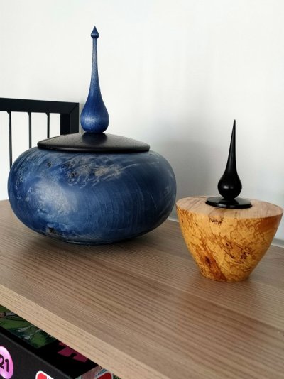

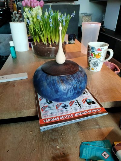

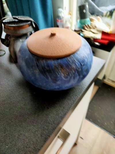

We zijn weer iets verder. Een pinakel geprobeert te maken met wat lace wood wat ik nog over had van de deksel maar dat werd geen succes. De houtnerf loopt verkeerd en het hout breekt te snel. Nu wat ander hout gepakt en verder gegaan met de studie. Bij de deksel was ik wat te snel met het erafdraaien van het opspan kamertje. Dus maar even op de mandrel gezet waar ik ook pennen mee draai. Ging prima.
Ga nog iets aan het model doen en dan gaan we hem kleuren en afwerken. Helaas stond het roze toch niet dus dat word de kleur niet.

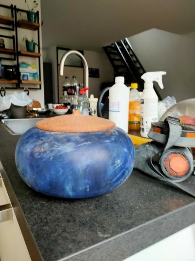

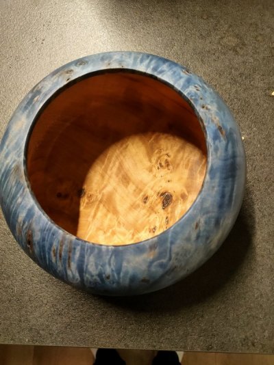

Op verzoek van meron hier nog een foto. Ik wilde nog wat andere foto's maken maar deze ruimte is de puzzelruimte van de directie. Ik moet nog even wachten.
Binnenzijde afgewerkt met olie.
10.744
2.600

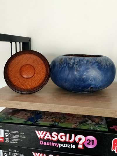

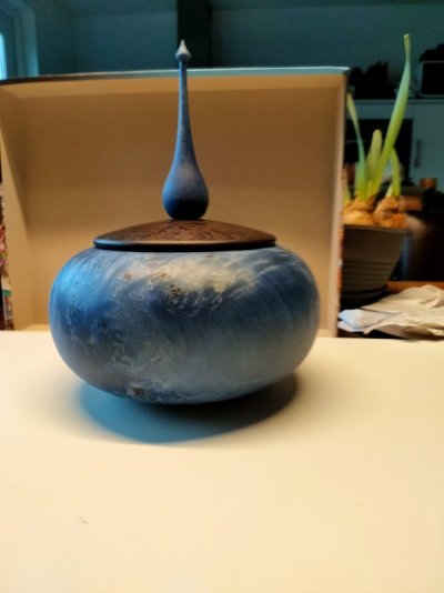

IMG20220215112030.jpgJa ik kon vanochtend wat schuiven, directie was weg.;)
Even de maten. Diameter net geen 20cm. Totale hoogte bijna 25cm. Pot zonder deksel 10.5 cm.
Ik heb aan de binnenzijde van de deksel een dopje gelijmd om het gaatje van de pinakel te verbergen.
Ik moet wel voorzichtig zijn met deze pot want het populierenhout is zacht en er zitten heel snel deukjes in.
Je ziet er alles op.

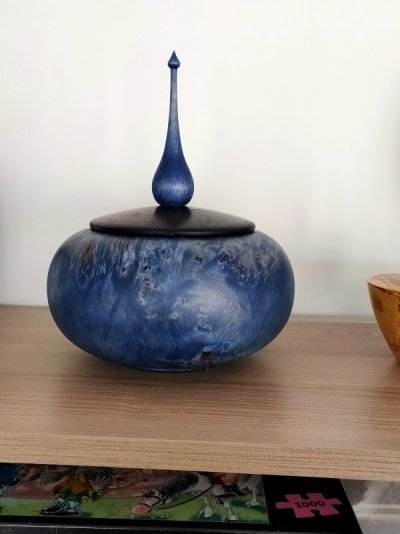

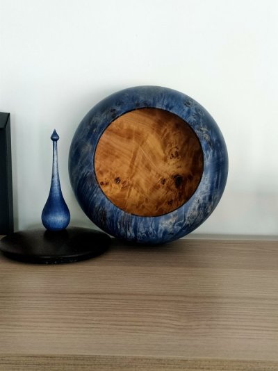

Dat dopje aan de binnenkant geeft het iets extra's. Het breekt het geheel net even.
Die rechter is ook heel mooi Wim.
Die is al een keer eerder gepost. Ik heb thuis heel weinig schalen en potjes. Ik geef het meeste weg. Alleen als ik het werkstuk zeer geslaagd vind dan blijft ie. Die blauwe blijft.
