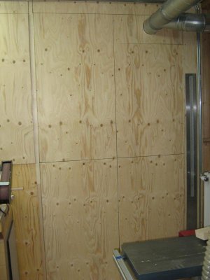

Eindelijk weer eens een vervolg op de inrichting van mijn werkplaats. In de afgelopen "stille" periode heb ik mijn werkbank verplaatst en de wand daarachter omgebouwd tot een kastruimte voor gereedschappen en hulpmiddelen. Deze wand is voorheen voor korte tijd een buitenwand geweest en geisoleerd met 10cm steenwol. Ik heb de steenwol verwijderd omdat het nu een tussenwand is van de werkplaats en bergruimte voor tuingereedschap. Deze 8,9 cm diepe ruimte heb ik benut met planken en ophangmiddelen voor gereedschap, zowel in de kasten als op de deuren. De deuren heb ik per segment van de houtskeletconstructie gemaakt. De werkbank heeft daaronder een plaats gekregen.
Fons

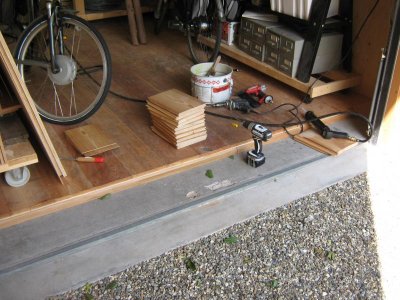

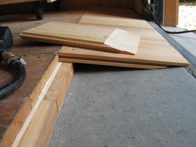

Nog wat af te maken

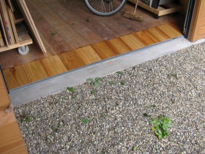

Een van de klusjes die er bij zijn blijven liggen heb ik afgelopen week afgemaakt. Zoals jullie in een eerder deel van dit topic kunnen lezen heb ik een houten vloer in de werkplaats gelegd. Waar ik overigens erg tevreden over ben! ik moest nog altijd een oplossing zoeken voor de opstap naar de verhoogde vloer. Van de laatste restjes van de Lariks vloerdelen heb ik een oploop gemaakt door de plank delen schuin af te zagen en met wat polymeerkit en schroeven te bevestigen. zie hierbij de foto's, waarbij de entree nu echt af is! (zie voor het zaagwerk dit topic: http://woodworking.nl/showthread.php?5642-Werken-met-de-Hammer-C31 )
Fons
De onafgewerkte situatie
De oploop delen voor de entree bevestigen
En hier het bereikte eindresultaat!

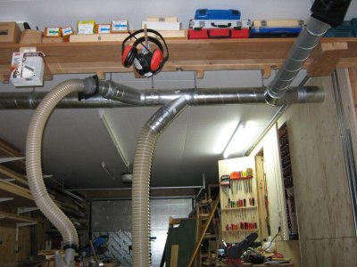

De afzuiging van de machines

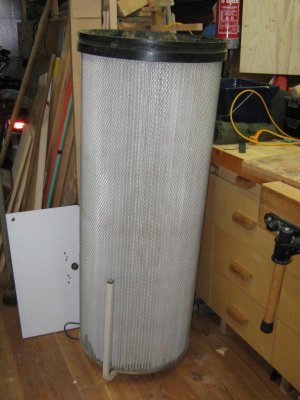

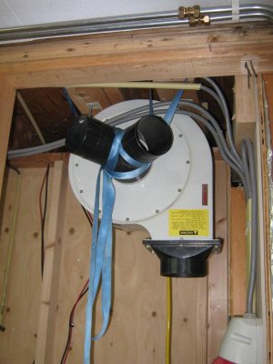

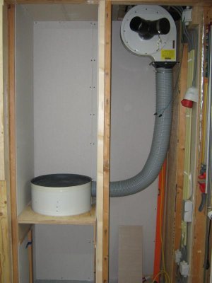

Hier een wat uitgebreide beschrijving van de oplossing die ik voor de afzuiging heb gemaakt.

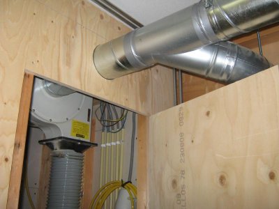

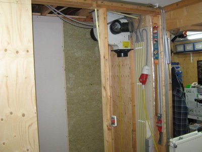

De afgelopen winter heb ik met intervallen aan deze klus gewerkt. Ik had een afzuigunit met een 2pk motor die volgens mij een redelijke capaciteit heeft. Daar heb ik later een fijnstoffilter van Buitelaar op gekocht. Ik wou echter de lawaaimachine wat wegwerken in een kast en een vast leidingsysteem aanbrengen met aansluitingen bij de machines met slangen. Daarvoor heb ik de oude mobile unit gesloopt en de ventilator aan het plafond gehangen. In een naastliggende kast heb ik het filter en de stofzak geplaatst. Omdat is spuugzat was van de irritaties bij het wisselen van de stofzakken ben ik tegelijk daar een oplossing voor gaan zoeken. Op de oude unit moest ik de zakken met een spanband vastklemmen, maar elke keer zakte er weer een deel van de zak onder de band uit. dan vaak maar oplossen met tape, wat met een stoffige rand vaak niet plakken wil... Dus ik heb in de inbouwkast een nieuwe oplossing voor de stofzakbevestiging gemaakt. Verder heeft mijn zwager een afstandsbediening voor mij in elkaar geknutseld, zodat ik de afzuiging vanachter de machines kan starten en stoppen.
Hieronder de foto's van het project.
Fons
Achter deze deuren is het allemaal weggestopt!
Eerst de oude unit slopen.

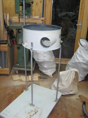

Het fijnstoffilter.
De ventilatorunit naar het plafond hijsen en bevestigen. Met rubbers tussen de unit en de balken om trillingen te dempen.
Overzicht van de kast die ik enigszins geïsoleerd heb.

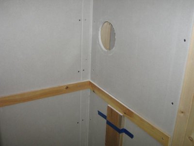

Een scheidingswandje van gipsplaat met gat voor doorvoer voor de slang.
Overzicht van de tweedelige kast.

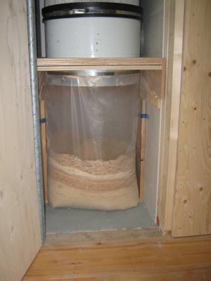

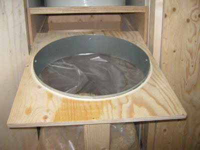

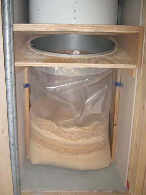

De stofzak onder het filter.
Het inschuifdeel voor de stofzak.
Het complete stoffilterdeel.
A

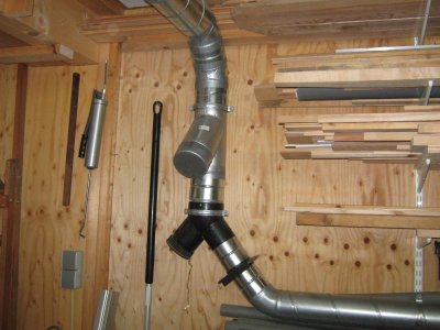

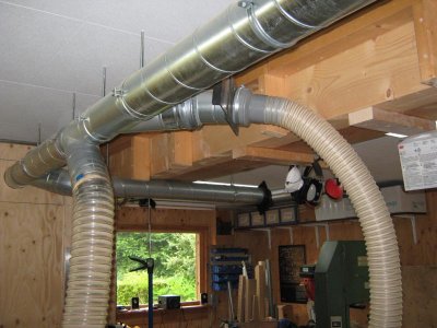

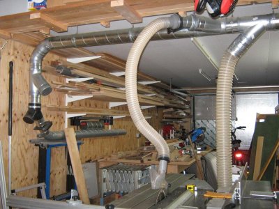

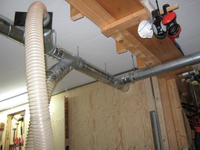

Afzuiging deel 2 --> 0verzicht van het leidingsysteem
Hierbij deel 2 met overzicht van de afzuigleidingen
Ik heb eerst gezocht naar een oplossing met originele afzuigleidingen en componenten van Felder. Daarbij kwam ik voor mijn plannen op een begroting van ruim € 600,--. Bij een webshop die hier ook vaak een ad. heeft was dat ongeveer hetzelfde. Dat vond ik wel wat gortig, daarom maar in de catalogus van Wildkamp gaan zoeken naar een Spiraliet oplossing. Bijgaand zie je de uitvoering daarvan die mij ongeveer € 275,-- heeft gekost. Werkt tot op heden prima!
Fons

En hoe is de afzuiging nu op de machines? Merk je iets van verlies door de opvoerhoogte en lengte van de buizen?
Remco
