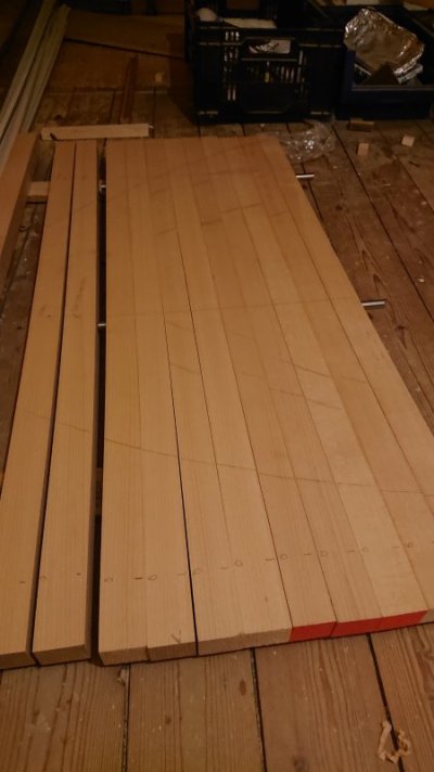

Ik heb meerdere tafels gemaakt van 4cm dik eiken. Ook wel met dezelfde poten die je toont. Ik gebruik nooit extra ijzer om het blad recht te houden, en ik heb nog nooit klachten gehad van kromtrekkende bladen. De poten houden meer vast dan je in eerste instantie zou denken. Dat word 1 geheel met het blad als je het goed vastzet. Die ga je echt niet kromtrekken.
Behandel wel de boven- en onderkant gelijk qua afwerking.
Ik vind 12 tot 14 % wel op het randje trouwens. Idealer zou 8 tot 10 % zijn.

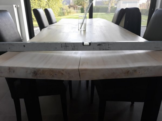

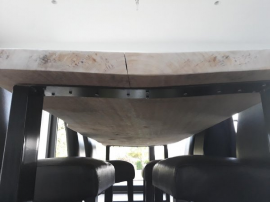

Zou je denken, maar ik kwam onderstaande situatie tegen op het klusidee forum. Dit is wel een compleet massief blad uit 1 stuk, dus dat is misschien ook wel een beetje vragen om problemen. Ik zou het wel jammer vinden van al het werk als mij dit ook zou overkomen bij mijn allereerste zelfbouw tafel, dus vandaar dat ik even op zoek ben naar advies en ervaringen. Wel goed om te weten dat het bij jou dus wel altijd goed gaat zonder verdere versteviging.
Bron: Boomtafel krom getrokken
Ik heb het gemeten met een goedkope vochtmeter van 2 tientjes, waarmee ik tot ongeveer een halve cm diep kan prikken, dus weet niet hoe nauwkeurig het is. Hout ligt nu al zo'n 4 weken binnen in huis en daarvoor lag het in de loods bij de houthandel. Tot dusver is het nog kaarsrecht.

Die tafel die krom is, is uit 1 stuk. Daar staan veel meer krachten op, dan 4 losse stukken. Als je zeker wil zijn, kan je jou balken ook nog een keer schulpen zodat je 8 balken hebt. Leg ze om en om met de hartkanten, en dan hou je een loepzuivere tafel.

deze poten gaan niet verplaatsen die ligger aan de onderkant zorgt ervoor dat die in de dwarsrichting enorm stijf zijn.
ik dit geval zal het blad veel verder inscheuren als het net zoveel krimpt als die wat2go heeft gelinkt
Bekijk bijlage 92326
Bekijk bijlage 92325
Wow zo heftig zie je het niet zo vaak

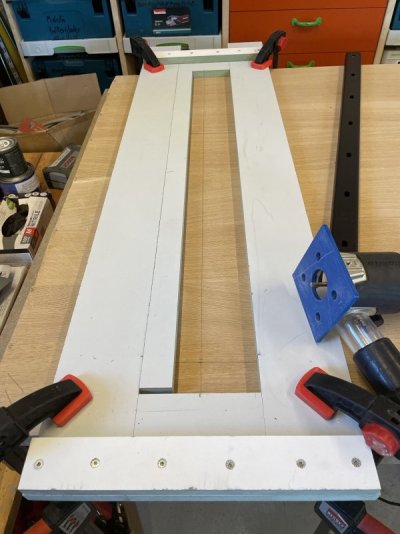

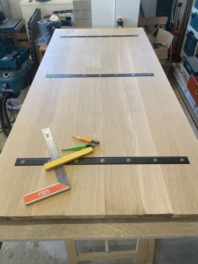

oud topic maar leek me beter hier toe te voegen ipv een nieuw draadje te openen.
nog een adresje voor U-profielen met slobgaten gevonden:
(ook rechtstreeks bij Natural Goods Berlin maar dat was met verzending duurder)

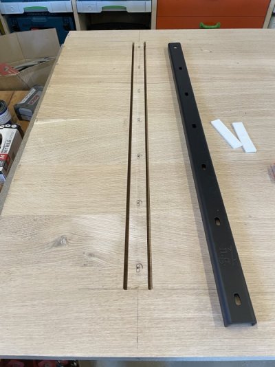

heb een setje van 80cm besteld voor een eiken tafelblad van 2x1m, 3cm dik en dat was prima kwaliteit.

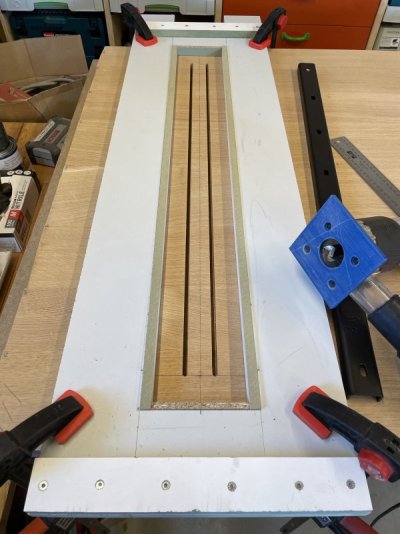

2 sleuven van 20mm diep en tussenin 3mm ingefreesd zodat de profielen volledig verzonken zijn - enkele beeldjes in bijlage.
langer dan 80cm kon niet want het blad aan de randen wordt nog verjongd naar 1cm.
ben het volledig eens met de opmerking van @tuoh hierboven dat je door het infrezen de buigsterkte om zeep helpt want die wordt bepaald door de overblijvende dikte. daarom heb ik ze geplaatst waar het buigkracht het kleinst is en dat is hier dicht bij de randen en, vermits het blad op een centraal “mikado”-onderstel komt met een metalen draagvlak van 80x55cm ook in het midden.
(vermits de klant absoluut geen knoesten wou had ik niet veel vrijheid bij het samenstellen en is de hartzijde om-en-om richten niet 100% gelukt. gelukkig zit er geen dosse tussen. ik denk dat ik het blad nog volledig ga doodzagen. beter safe than sorry...)
