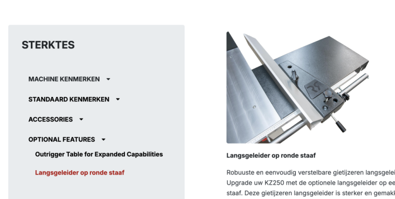

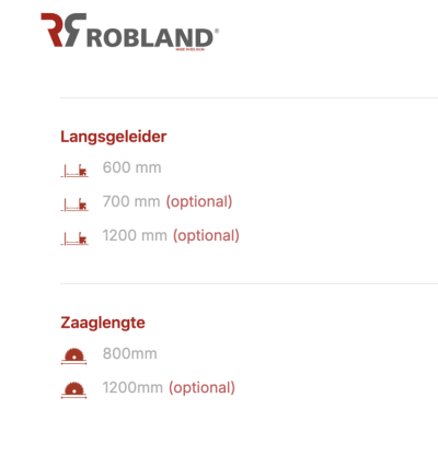

Op de website van Robland staat dat de zaaglengte 1200 mm is. Dat is te weinig voor een halve plaat.

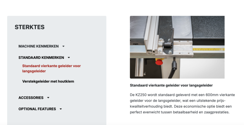

Daarnaast komt deze standaard met vierkante geleider. Op mijn vorig werk hadden ze een oude Robland (X31?) met hetzelfde system en dat is zwaar ondermaats. Deze verschuift snel, is moeilijk af te lezen en is niet stevig. Je moet deze zo hard klemmen dat er deukjes in het profiel komen. Bij veel gebruik kiest de geleider het dichtstbijzijnde deukje, waardoor de niet precies in te stellen is.
Ik zou daarom sterk aanraden om voor de optionele "langsgeleider op ronde staaf" te gaan.
