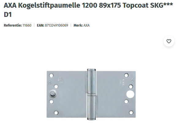

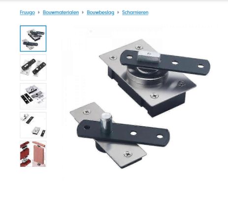

Het is niet goed te zien hoeveel ruimte er tussen de zwarte latten is gehouden, maar kun je daar geen verlengd scharnier tussen laten draaien?
10.630
3.128
onderstaande heb ik besteld
die komen op een stuk multiplex dat ik op de snelbouw + zo veel mogelijk op de opbouw vast ga zetten
aan de (achterkant van de) zwarte latten zelf kan ik zo'n scharnieren niet meer plaatsen
de knoop moet aan de kant waarnaar de deur draait, staan
in het huidige ontwerp is dat de buitenkant
het bezwaar dat de scharnieren aan de buitenkant zichtbaar zijn, valt weg, omdat er ook een kruk + een slot op komen
