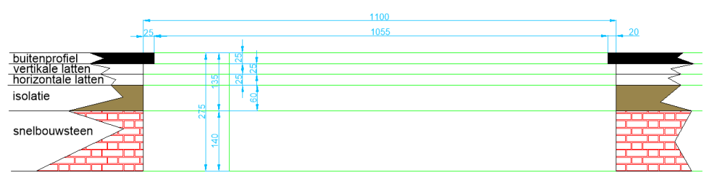

een handige klant heeft zijn stenen tuinhuis (VL) ofte schuur (NL) zelf gemetst.
En nadien de houten buitenbekleding geplaatst.
De deur is te hoog gegrepen voor hem.
Dus . . .

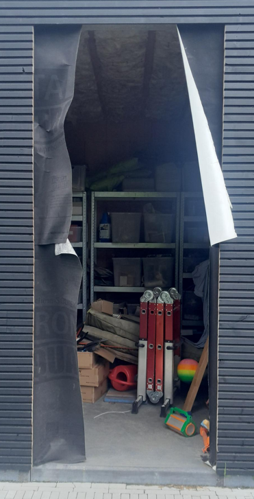

Dit is de opening.
Daarin wenst hij een deur waarvan de scharnieren aan de buitenkant niet te zien zijn.

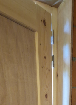

In een normale deur(opening) kan dit type scharnieren gebruikt worden.
En ideaal zou de deur naar buiten opendraaien.
De opbouw leent zich daar niet toe.
Mijn besluit is dat de deur enkel naar binnen kan draaien, en met een 'scharnier' in opbouw, waarbij de knoop aan de binnenkant zit.

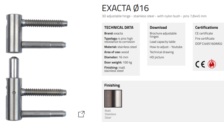

Ik zie 3 mogelijkheden: een scharnier, paumellen (zoals op de foto) en fitsen.
Mijn voorkeur gaat naar fitsen uit, omdat die:
1/ regelbaar zijn (toch onderstaand type van bv otlav)
2/ de boringen in de deur en het kozijn niet los van mekaar dienen te gebeuren (risico bij handmatig boren),
maar mogelijk zijn wanneer de deur in het kozijn ligt (zie filmpje)
dit is de otlav
het niet-roestvrije model kost rond de 6 euro - het rvs-model minstens 5 x zo veel
vragen in de rand
- heeft iemand hier ervaring mee ?
- welke mal gebruik je ?

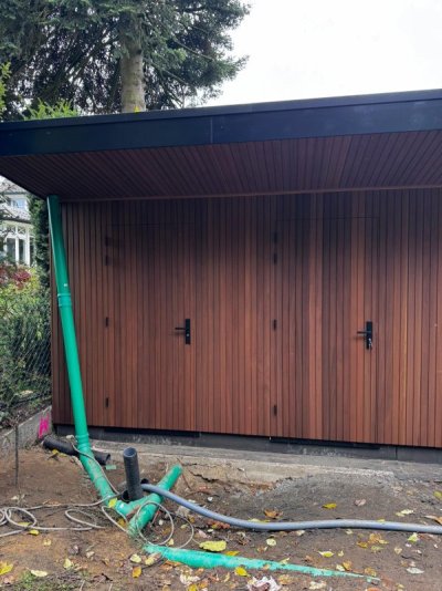

Leuke uitdaging! Je zou ook voor een taatsdeur kunnen gaan, dit is ook geheel vlak te maken met je gevel bekleding.
Persoonlijk zou ik de voorkeur hebben naar buiten draaiend, naar binnen draaiend blijft de uitdaging van water/tochtdichting, dit is eenmaal wat complexer dan naar buiten draaiend.
In de tuinkamers verwerk ik de gevelbekleding over een houtendeurkozijn met verlengde scharnieren, maar de scharnieren blijven hierbij wel in het zicht, maar dat blijft ook met het slot/deurkruk

Zie op de tekening dat je aan de zijkant weinig vlees hebt om een kozijn te creëren.

klant neigt er naar om de deur naar buiten te laten draaien
draait ze naar binnen, dan stoort het zowel links als rechts
bij links komen de stopkontakten + het water achter de deur te liggen
bij rechts is de ruimte te krap om de grasmaaier binnen te rijden

het profiel steekt aan beide kanten slechts 25 mm voorbij het deurgat, waardoor de opbouwdikte van 14 cm enkel met een mpx-plaats overbrugd kan worden
het profiel loopt horizontaal, waardoor elke mm die de deur doorzakt extra-zichtbaar wordt
over de fitsen otlav exacta 495 heb ik in 2020 een draadje gestart
