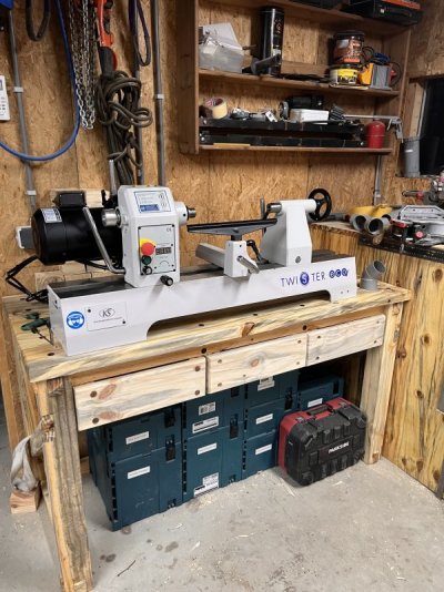

Jaaaa gisteren de draaibank en toebehoren opgehaald. Wat een spulletje zeg. Alles gelijk uitgepakt en de draaibank op de werkbank geplaatst.
Ze hebben de verkeerde geleverd vanuit de fabriek. We hebben een tafelmodel twister eco besteld echter zaten er in het krat twee gietijzeren poten bij. Lucky me. Ik kan nu dus kiezen tussen werkbank of op de poten.
Morgenochtend alles verder installeren. Het cbn wiel op de slijper en de varigrind en Wolverine set monteren. Dan kan ik van het weekend als ik uit de nachtdiensten kom aan de slag met draaien🤪🤪🤪🤪
Zoonlief heeft een beetje lopen youtuben en wil graag leren pennen te draaien en ook ringen te draaien. Ik vermoed dat het dus een gezamenlijke leercurve gaat worden op de draaibank.

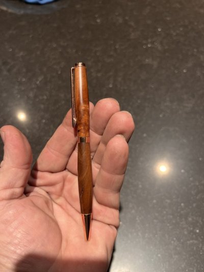

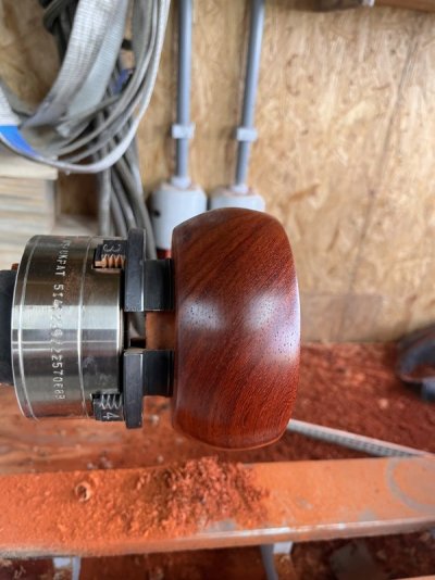

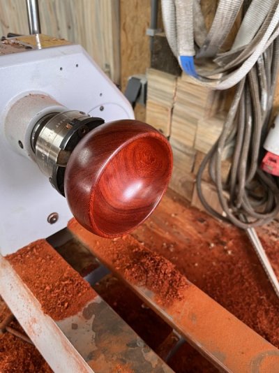

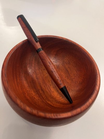

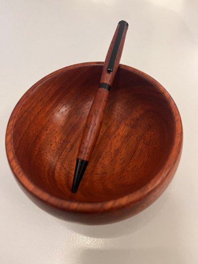

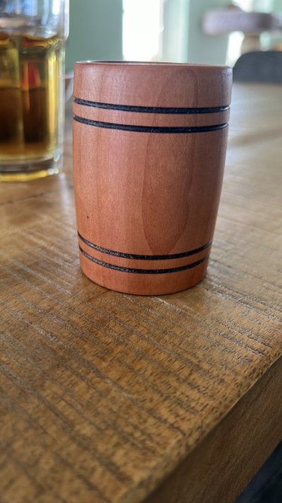

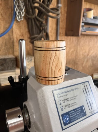

De eerste werkstukken zijn reeds gedaan. Veel geleerd.

Dat ziet er goed uit!
Misschien volgende keer foto's in volledig formaat toevoegen. Dan staan ze veel mooier op de site.

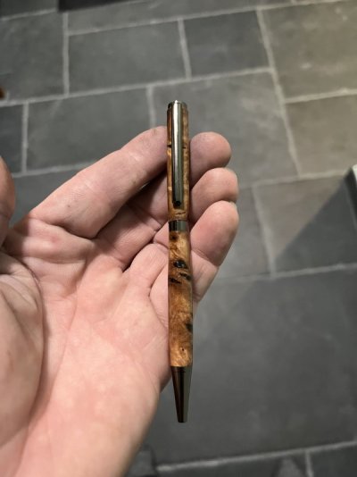

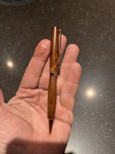

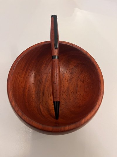

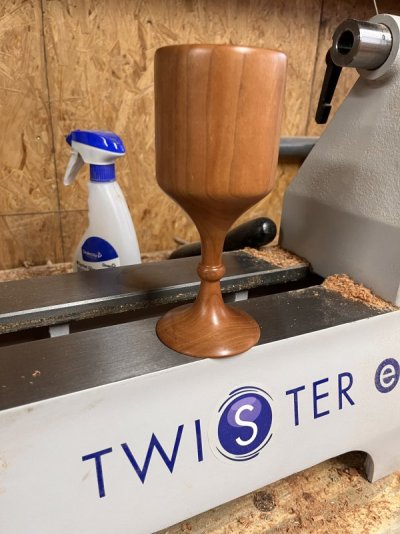

En weer een paar pennen klaar. 1 met Myanmar warrelnoest en ca finish. Daar ben ik niet helemaal tevreden over en moet en kan beter met de volgende met ca finish. De padouk is met houtcreme finish en dienis wel naar mijn zin.

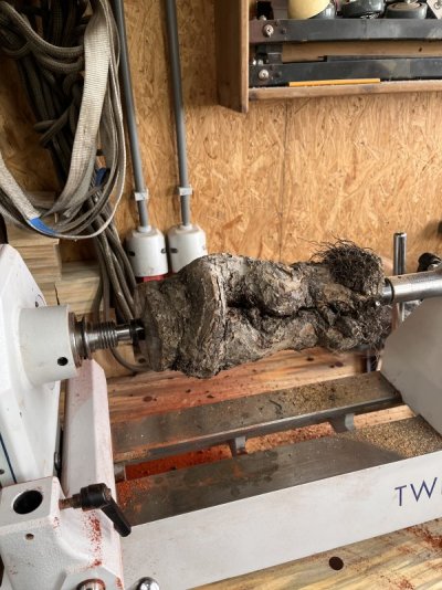

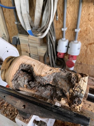

Tevens een schaaltje in padoek gedraaid. Nog niet helemaal af. Wil bobbel in de bodem nog weg halen. Kijken of me dat lukt. En verder een appelburl voorgedraaid. Doe is zover ingekapseld dat ik er wat epoxy in ga gieten en er dan een mooie vaas ofzo van draaien. IMG_5607.jpegIMG_5606.jpegIMG_5605.jpegIMG_5598.jpegIMG_5599.jpegIMG_5583.jpegIMG_5590.jpegIMG_5579.jpeg

Mooie werkstukken.
Wel een opmerking over het schaaltje.
Schaaltje heeft wel nog redelijk zichtbare draaisporen. Met enkel op de draaibank schuren met draaiend werkstuk ga je die niet weg krijgen. Met de hand de laatste keer schuren of uitkijken voor een schuurpad.
Padoek is wel vuiligheid eerste klas in de werkplaats. Niet mijn favoriet.

Klopt Mathieu van het schaaltje. De tenon zit er daarvoor nog op. Die gaat weer in de draaibank en dan de bobbel in de bodem eruit probetren te draaien en de draaisporen weg zien te krijgen. We blijven oefenen. Ik wilde hem allen aan mijn vrouw laten zien hoe hijongeveer gaat worden dus daarom even snel met korrel 80/120/240/400 geschuurd en in de houtcreme ermee.
