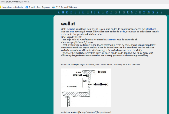

"Zodat het stootbord alleen in zijn hart tegen de onderkant van de trede sluit"
Dank, @ZotVanHout , voor dit stukje van Joost de Vree.
Ik stelde me voor dat de bovenste trede bol ging staan, maar het is dus de bedoeling om een kiertje te laten aan de zijden van de trede: als het elkaar niet raakt, kraakt het ook niet.
Dus niet al te hard spanning zetten op de bovenste tree?

de logica lijkt me dat je er wil voor zorgen dat het midden van de tredes ondersteund wordt, want daar buigen ze door
om zeker te zijn dat het stootbord het midden van de trede ondersteunt, maak je het daar iets hoger dan aan de buitenkanten
kraaklatten geven hetzelfde resultaat
als die niet in het zicht komen, zou ik daarvoor kiezen
je kan ze trouwens nadien nog altijd herplaatsen

Ik moest kraaklatten even opzoeken, en vond dat het latten zijn die als versteviging onder een trede worden geplaatst, om juist het kraken te verminderen, en lijmen is dan beter dan alleen spijkeren.
