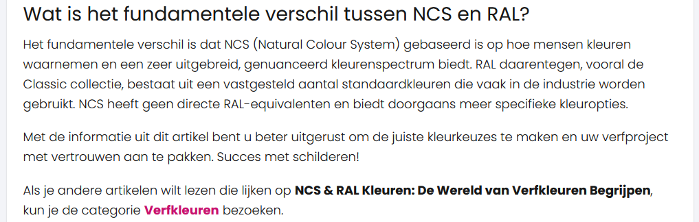

voor interieur is RAL nogal beperkt ajhmv.
ook op basis van de NCS code kan je een kleur perfect laten bijmaken. dat geeft meer keuze, een exactere definitie en is ook handig om bvb 2 interieurelementen een kleur met dezelfde toon maar verschillende verzadiging te geven, …
van trendkleuren die enkel een marketingnaam hebben à la “mindful white”, “friendly grey”, … zou ik wel wegblijven.
dank voor de aanvulling, @jorisvh
NCS was mij onbekend, maar blijkt inderdaad ruimer dan RAL te gaan, die vooral industrieel en meer beperkt gebruikt wordt
het pb waar ik recent op stootte, was dat de klant een herschildering van een deel van de ruimte wenste
die wist in de verste verte niet meer welke verfkleur gebruikt was
de vorige 'schilder' had de soort kleur niet aan de klant bezorgd
dus maar zoeken naar de goeie variant wit
9010, 9003, 9001, . . .?
lichtinval, zon, schaduw, ouderdom en 'vervuiling' van de historische verflaag, . . . het speelde allemaal mee
pas bij de 3de verflaag - en pot - zaten we er dicht bij
hier iets meer info over RAL <> NCS
