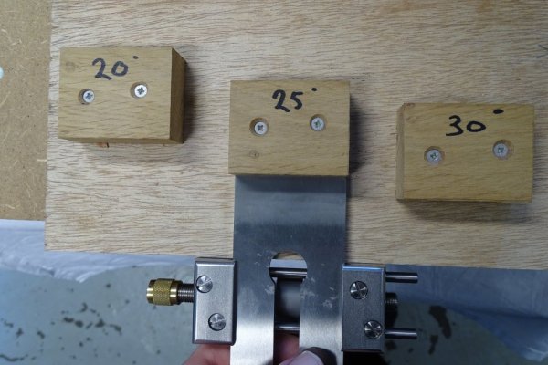

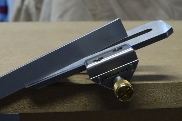

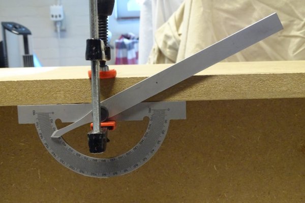

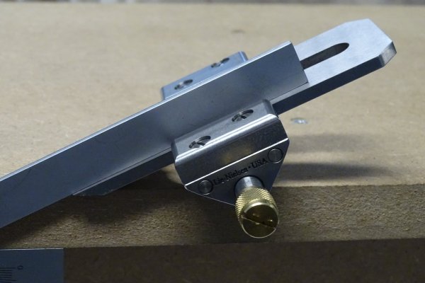

Wil je met een slijphulpstuk werken dan weet ik ook nog wel een hulpstuk.een stopblok.
het eerste wat je nodig hebt is een gradenboog,een slijphulpstuk en wat stukjes hout.
Om je hoek te bepalen zet je je gradenboog op bv 25 gr.Je doet je beitel of schaafbeitel in het
hulpstuk en duwt voorzichtig beitel en hulpstuk tegen je gradenboog.Zit je beitel er goed tegen aan
draai je de beitel vast in het hulpstuk.De afstand tussen de vouw en je hulpstuk is nu 25 gr.
Nu kun je met wat stukjes hout je stopblok maken.Hierdoor heb je altijd de zelfde afstand.
Ik heb diverse afstanden (verschillende graden) omdat ik ook veel met een low angle schaaf werk.
Ik heb wel een LN hulpstuk maar dit werkt met diverse hulpstukken.Doe er wat foto,s bij voor
wat duidelijkheid.Verander je van hulpstuk dan moet je je stopblok ook vernieuwen.

Die foto's zijn erg duidelijk, bedankt!
