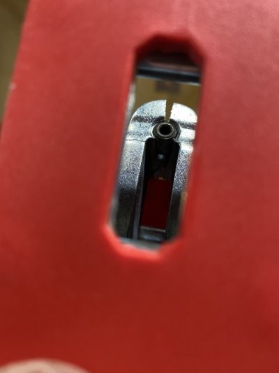

Laatst hield 1 van mijn klemmen er mee op. Klemde helemaal niet meer. Amazon kon ze niet repareren en wilde ook geen nieuwe sturen. Bloed irritant. Uiteindelijk zei ik dan dat ik er 1 van de 2 terug zou sturen, was akkoord al had ik het idee dat hij het niet helemaal begreep. Nou prima hij was toch al kapot, ik dacht dan zie ik wel of ik mijn geld terug krijg. Bleek het pakket te groot voor verzending (max 80cm) en toen kreeg ik wel een volledige terugbetaling zonder iets op te hoeven sturen, nou prima. Voor de prijs van de set kan je wel een losse nieuwe kopen.
Toch dacht ik, laat ik eens kijken of er niet aan te repareren valt. Probeerde eerst het kunststof deksel los te krijgen maar dat is godsonmogelijk. Toen keek ik door het gat van de stang en er bleken gewoon aan weerszijden inbusschroeven te zitten die dienen als klemmechanisme, kwartslagje gedraaid en de klem was weer als nieuw.

Had dat een tijdje terug met die van IGM of Dieter (weet niet meer zien er hetzelfde uit) achterkapje eraf en inbus aangedraaid en werkte weer perfect.

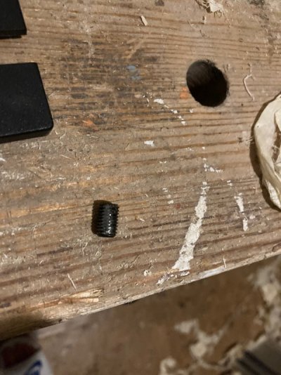

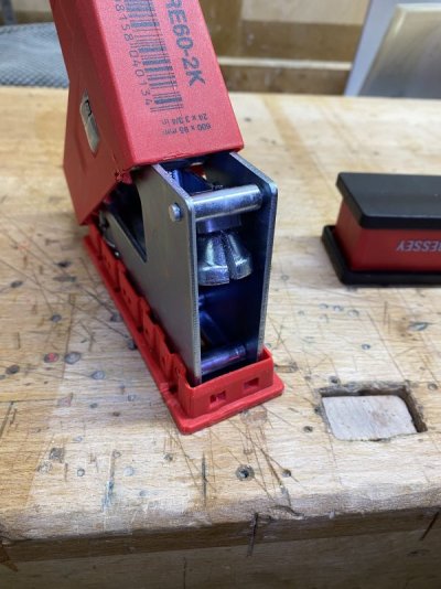

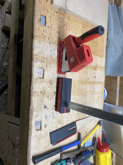

Ik heb ook problemen mijn Bessey corpuslijmklemmen.
Er zijn er nu twee op dezelfde manier kapot gegaan en de 3e gaat het niet lang meer vol houden.

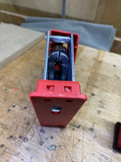

Ik heb er een open gemaakt (Was niet makkelijk) om te kijken wat er aan de hand is omdat die toch al kapot is.
Er zit een scheur in de gegoten body van de klem waar de inbus zit die tegen de stang aandrukt als je de klem aandraait.
Nu kan die geen kracht meer opvangen en slipt die telkens weg.
Ik vind het wel apart dat dit zo gebeur met deze dure lijmklemmen. Ondanks dat ik ze via de link hier heb gekocht.
Weet iemand hoe dit kan?
Hebben meerdere gebruikers hier last van?

Ik heb exact hetzelfde gehad en nee ik span ze niet te vast. Bessey via Instagram vraag gesteld. Kreeg vrij snel antwoord en een mailadres. Mail gestuurd en toen moest ik serie nummer mailen (staat op het gebroken metalen stuk). Weer snel antwoord. Was een productie serie die er last van heeft. Bessey stuurde gelijk nieuwe onderdelen (lees onderste deel van de klem compleet). Top service.
