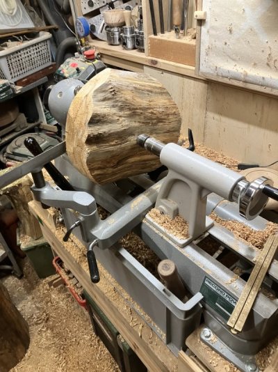

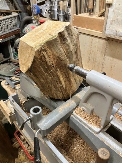

Allereerst het stuk afgekort en in twee stukken gelegd met de kettingzaag en tussen de centers opgespannen. De uitstekende hoeken afgetekend en weer gezaagd, net zolang tot het stuk net over m’n bed kon draaien…35,5 cm van hoek naar hoek.IMG_9105.jpeg
De hoeken eraf gedraaid tot een diameter van ongeveer 34,5 centimeter bij een toerental van 290. Wat een ellende. Door het lage toerental heb je geen snijsnelheid, hoe scherp je beitels ook zijn, het snijdt voor geen meter.IMG_9107.jpeg

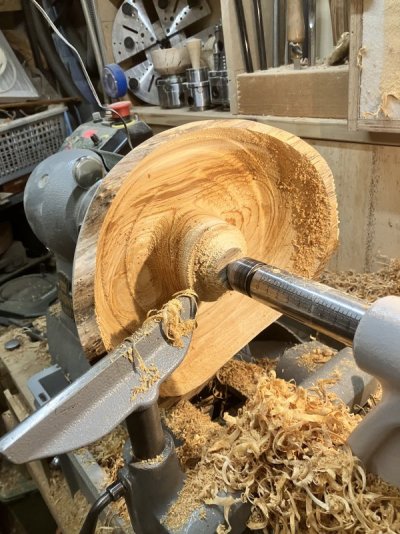

Toen alles rond was een tap eraan gedraaid zodat ik dat blok in de vierklauw kon zetten en vervolgens verder af te draaien.IMG_9111.jpeg.

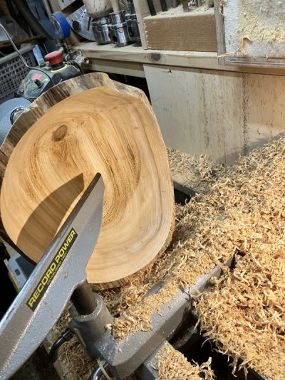

Bij deze…… het neemt hout af en maakt meters. Leuke spanen komen er vrij.IMG_9113.jpeg

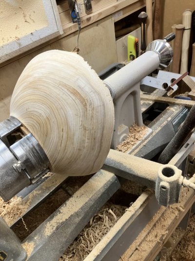

Het gevolg is dat na een goeie twintig minuten de buitenkant al een heel eind klaar was om geschuurd te worden.IMG_9115.jpeg

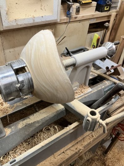

Daarna met de asymmetrische beitel de binnenkant uitgesneden, gebruikmakend van het tegencenter.IMG_9116.jpeg
Toen de grote bulk eruit was en de bovenste rand voor 95%afgewerkt , de kern eruit gehaald en de bodem afgewerkt IMG_9119.jpeg
Toen de binnenkant geschuurd was IMG_9124.jpeg met aussie oil gepolitoerd en de voet afgedraaid.
