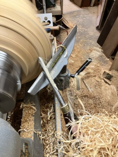

Allereerst het stuk afgekort en in twee stukken gelegd met de kettingzaag en tussen de centers opgespannen. De uitstekende hoeken afgetekend en weer gezaagd, net zolang tot het stuk net over m’n bed kon draaien…35,5 cm van hoek naar hoek.
De hoeken eraf gedraaid tot een diameter van ongeveer 34,5 centimeter bij een toerental van 290. Wat een ellende. Door het lage toerental heb je geen snijsnelheid, hoe scherp je beitels ook zijn, het snijdt voor geen meter.
Toen alles rond was een tap eraan gedraaid zodat ik dat blok in de vierklauw kon zetten en vervolgens verder af te draaien.

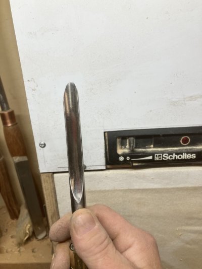

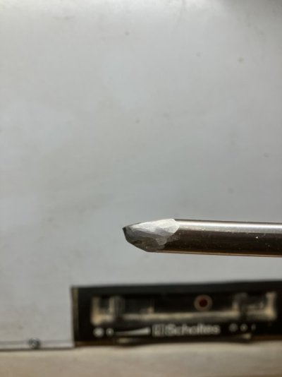

Bij Joop Erbee in het donkere gedeelte van de tent eea opgestoken over de a semetrisch geslepen beitel, wat natuurlijk ook uitgeprobeerd moest worden.
Bij deze…… het neemt hout af en maakt meters. Leuke spanen komen er vrij.
Het gevolg is dat na een goeie twintig minuten de buitenboordmotor al een heel eind klaar was om geschuurd te worden.

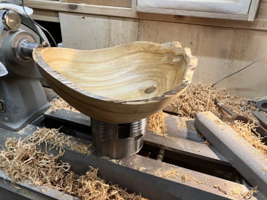

Begonnen met de dunne afsteekbeitel om de binnenrand te vormen. Bij live edge steek ik meestal eerst de rand in omdat die golvend op het oppervlak is.
Daarna met de acimetrische beitel de binnenkant uitgesneden, gebruikmakend van het tegencenter.
Toen de grote bulk eruit was en de bovenste rand voor 95%afgewerkt , de kern eruit gehaald en de bodem afgewerkt
Toen de binnenkant geschuurd was
met aussie oil gepolitoerd en de voet afgedraaid.

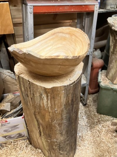

Dit is het resultaat geworden.
Een thuya live edge schaal van ongeveer 33,5 centimeter doorsnee met een hoogte van 11 centimeter en een wanddikte van ongeveer één centimeter.
