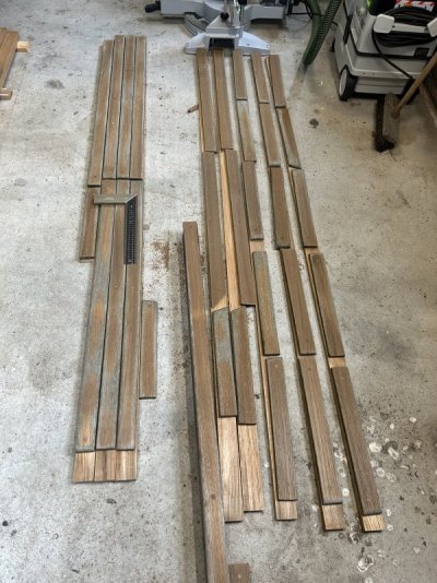

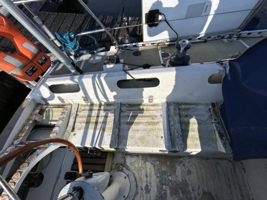

IMG_7093.jpegIMG_7079.jpegMet hulp van @boudewijn_de_bouwer de balkjes geschulpt. Van de week op maat gezaagd. Met Pasen gaat de boot uit het water en strippen we haar tot het kale aluminium. Daarna nieuwe bankjes erin.
Op de foto misschien niet heel goed zichtbaar, maar die nieuwe latten zijn echt een groot verschil!
Op de tweede foto hoe de kuip eruitziet zonder het hout. Op de dwarsliggers van aluminium komen de latten. Die zijn niet vanaf de onderkant te schroeven. Dus die gaan eerst op een strip aluminium die ik vervolgens tussen de latten vastschroef en de dwarsliggers.
