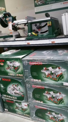

Waar ben jij op vakantie dan / welke winkel? Hier staan ze toch voor +- 350 op het internet!
