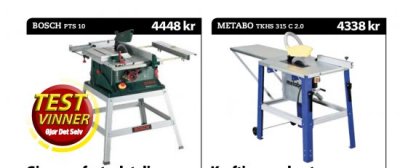

De PTS10 is je blijkbaar al uit het hoofd gepraat. Jammer.
Ikzelf ben tevreden met de PTS10, en er zijn wel wat topics te vinden met jouw vraag 'welke zaagtafel'
Daar zijn er toch een paar mensen die de PTS10 hebben aangeschaft en er blij mee zijn.
Er zullen best betere apparaten zijn. Maar zelfs Lars - die wat kantekeningen heeft bij de machine- is toch blij met het ding.
Ik moet wel eerlijk bekennen dat ik geen poppenhuisjes maak. Maar ik heb nog geen moment gedacht dat er iets scheef is aan de PTS 10
Moet er wel bij zeggen dat mijn PTS 10 uit 2007 stamt. Dat betekent dus dat ie niet na 2 jaar uit elkaar valt, maar de keerzijde is dat ik niet kan garanderen dat de PTS 10 die nu in de winkels staan uit het zelfde hout gesneden zijn.
Veel ervaringen met andere zaagtafels heb ik niet. Alleen kort voordat ik de PTS 10 kocht iets van deWalt kunnen lenen. Het hout wat ik daarmee gezaagd heb, is nooit een eindproduct geworden zo scheef.

Test is van febr 2010. Helaas kan ik niet de link naar de test zetten want alleen voor abonnees. De PDF rondsturen is dus ook niet verstandig, en voor de meesten toch niet leesbaar.
Let wel dit is een 'doe het zelf' blad. De overige zaagtafels zijn goedkope zagen, als einhell, en een aantal winkels die spul onder eigen merknaam verkopen.
Verassend is dat de Herkules TK1800 als goedkoop aternatief uit de bus komt. Deze herkules is -op de kleur na- identiek aan de .........Einhell RT-TS 1825U.
Het blad heeft ook een soort cursus gepubliceert over het gebruik van een tafelzaag. Als tafelzaag gebruikte ze de PTS10.
In veel bouwprojecten die ze plaatsen zie ik de PTS 10 in gebruik.
Nee ik heb geen aandelen bij Bosch, maar om het product steeds weer de grond in te schrijven doet onrecht aan de PTS10.
Ik las zelfs 'met rotzooi maak je rotzooi' in deze draad. Ik vind dat absoluut te ver gaan om de producten van medeknutselaars bij voorbaat als rotzooi te betitelen omdat ze het geld niet hebben voor iets anders, niet de mogelijkheid hebben 2e hands te kopen, of gewoon het risico niet te willen lopen een machine te kopen die een keer van een stelling afgeflikkerd is.
