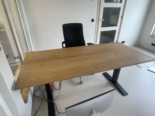

Ik ga het blad verder niet versterken. Heb er even mee proef gewerkt en het bevalt zo prima.
Voor de afwerking had ik idd Rubio Monocoat bedacht. Wanneer ik de video bekijk kom ik uit op Natura. Alleen zijn er weer minder kleuren beschikbaar.
En is het niet een kwestie van regelmatig bijwerken, net als met elk geolied stukje hout?
Welk merk olie gebruiken jullie eigenlijk zelf?
Als de gewenste kleur niet verkrijgbaar is in de afwerking, kan je ook eerst beits gebruiken. Eerst beitsen in de gewenste kleur en dan kleurloze afwerking.
