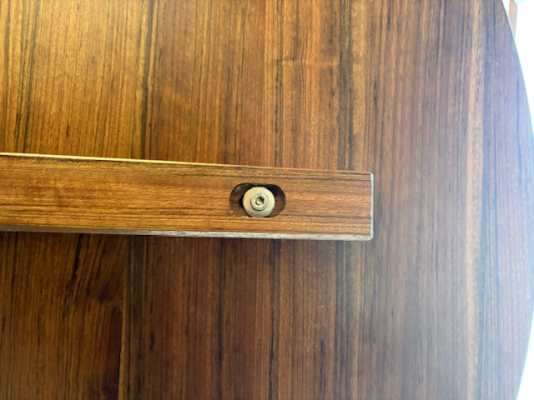

Prachtige tafel Charel en super gedocumenteerd, dank daarvoor!
Is Topoil een hardwax olie of alleen olie? Boen je het ook uit, het ziet er op afstand erg mooi uit.

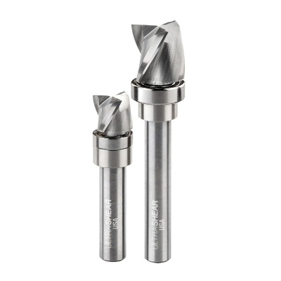

Je schrijft over je nieuwe ruimer van Woodpecker, ik neem aan dat je een freesje bedoeld? Ik haal met een lang 8mm freesbit een diepte van 42 mm.

Schitterend blad/tafel geworden! Mij valt op dat de topoil meer glans geeft dan ik ervan gewoon ben. Machinaal uitgeboend? Tot welke korrel heb je geschuurd?
het is Osmo Topoil 3028 (kleurloos zijde-mat), geschuurd tot 180 en tussengeschuurd met 240, gewoon aangebracht met een Osmo roller en verder niks. Het oppervlak is superglad geworden.
uiteindelijk heb ik de ultra-shear freesjes maar direct in de US besteld (binnen een week had ik ze). Het meeste werk heb ik gedaan met de 16mm bit gedaan en me ook aan het streepje op de as gehouden en kon zo tot bijna 30mm gaan. Ik moest in totaal iets meer dan 50mm doen dus door het werkstuk om te draaien ging dat perfect.

Ben trouwens wel benieuwd hoe jouw Woodpeckers ruimer werkt en eruit ziet.
had je berichtje gemist
het zijn deze freesbitjes
van de weinige Woodpeckers freesjes met 8mm diameter
ik ben er heel tevreden mee tot nu toe maar een echte test moet eigenlijk nog volgen want het hout was knetterhard en het freesje was snel aangekoekt met harde smurrie.
