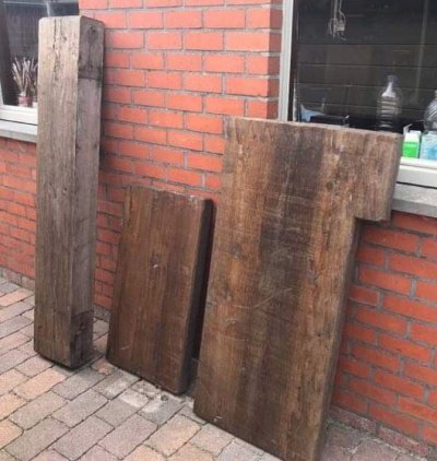

Hoi allemaal,
Een klant van me heeft bij een familielid een schouw afgebroken en heeft aan mij gevraagd of ik met het hout (eik) een keukentafel zou willen maken.
Het tafelblad zou 1550 x 750 moeten worden en als ik het hout zou verzagen dan zou dat moeten lukken en zou ik een blad van 50mm dik moeten kunnen overhouden.
De klant stelde zelf voor om het hout over de breedte van de tafel te verdelen ipv in de lengte. Dat ziet hij liever dan dat de kortere stukken in de lengte achter elkaar zouden liggen.

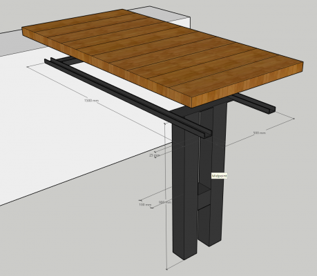

Nu heb ik nog nooit zo'n tafel gezien of gemaakt. Het onderstel zou in gepoederlakt staal gemaakt worden en ik zou U-profielen voorzien over de lengte van het blad als versteviging en om het blad vlak te houden. Dan kan ik het onderstel mooi infrezen in de onderkant van het blad.
Wat denken jullie van deze manier van werken?KeukenTafel.pngKeukentafelStukken.jpg

Dat kun je zeker wel maken op die manier, maar je moet wel rekening houden met het krimpen en uitzetten van het hout, dus langere gaten maken voor de schroeven/bouten.

de 3 stukken op de foto hebben een ongelijke lengte
haal je daar telkens minstens 750 mm uit ?
op je nieuwe hammer ? ;-)
moet je zeker plaatsen, want het hout zal in de breedte werken
en vermits je de balken dwars op de lengte gaat leggen, zullen er veel breedtes zijn
slobgaten voor de schroeven maken is een noodzaak
en grote slobgaten, want je hebt veel balken
zoals leo reeds aangaf
over de esthetica ga ik niet oordelen
technisch hoef je die niet in te frezen
de kopse kanten ga je niet met een lat afwerken, of wel ?

Geen lat om af te werken, die lat krimpt niet in de lengte, en de balken krimpen wel in die richting.
Netjes glad schuren gaat wel met dat geheel volgens mij.

@Fluo Bij een nerfrichting dwars op de grootste lengte van het blad, zoals in jouw tekening, heb je maximale werking in de lengterichting van de tafel. Dat betekent dat de bevestigingsbouten bij de uiteinden van het blad in flinke sleuven moeten lopen.
Je zou een andere oplossing kunnen overwegen die glijden over een grotere lengte mogelijk maakt. Daarvoor zou een kokerprofiel kunnen worden gebruikt met een lip of plaat aan de bodem, model petligger . Ik weet alleen niet of zoiets in de voor jou bruikbare afmeting in de handel is. Anders zou je dus plaatjes op je profiel kunnen (laten) lassen, zodat je met bladwervels of houtdraadbouten met onderlegring een goede verticale fixatie bij volledige bewegingsvrijheid in de lengterichting bereikt.

Uit ervaring als meubelmaker/ontwerper weet ik dat de krimp en uitzetting over een breedte van ca 1.5m bij droog eikenhout in centraal verwarmd huis max ca 1.6cm over de seizoenen is. Dus die slobgaten hoeven echt niet geweldig groot te zijn. Sterker nog als aan eind overmaats gaten boort van 12 of 14mm en carrosserieringen gebruikt gaat dat prima.

@chrisvanaar Jouw waarneming van max. 1,6 cm bij een breedte van 1,50 m komt heel goed overeen met het resultaat van de 0,8% radiale en 1,2% tangentiële werking binnenshuis volgens houtinfobois.be .
Het maximum 1,2% x 150 cm = 1,8 cm geldt alleen wanneer alle delen zuiver dosse zijn gezaagd. Vermoedelijk zal een mix van dosse, kwartiers en tussenvormen worden gebruikt. Dus iets boven 1% is inderdaad zeer aannemelijk.
Je neemt de gaten dan met 12-14 mm wel wat aan de krappe kant. Uitgaand van een stilliggend centrum zouden de uiterste bevestigingspunten ca. 8 mm bewegingsruimte moeten krijgen. Als Bjorn 8 mm draadbouten gebruikt is minimaal 16 mm opening nodig. Minimaal, omdat niet zeker is of het hout tijdens de constructie op het laagste of hoogste vochtgehalte zit, of er ergens tussen in. Zekerheidshalve zou ik daarom aan beide kanten van de uiterste bout de berekende bewegingsvrijheid willen, resulterend in een sleuf van 24 mm. Kleine moeite, veel zekerheid.
@ZotVanHout Aan de kopse verlijming wordt volgens mij geen andere eis gesteld dan water- en lichtdichtheid. Je zou er zelfs voor kunnen kiezen om de naden op strategisch gekozen plaatsen open te laten, om kabeldoorvoer / verlichting / overkapping mogelijk te maken.
Krachten hoeven hier niet te worden opgevangen, mits de samengestelde delen worden afgewisseld met volle lengtes en zij niet de rand vormen. Ieder samengesteld deel ligt dan tweezijdig gespalkt.
Praktische uitvoering: ik zou geen sprong in de kopse verlijming willen, dus voor de uitlijning een lamel infrezen. Daarna het samengesteld deel in elkaar tikken en dan met de andere delen verlijmen.

Er worden natuurlijk voldoende lange gaten in de U-profielen voorzien als de klant voor de verlijming in de breedte gaat.
Het in lengte verlijmen en onderling kops verlijmen heb ik voorgesteld hoor, maar daar was de klant geen voorstander van. Het kops verlijmen zie ik wel lukken hoor. Domino's voor uitlijning en voldoende lange klemmen zodat die kunnen samen geduwd worden

@Kor Gewoon goede 4/4.5mm spaanplaatschroeven gebruiken ipv houtdraadbout 8mm, dan heb je meer als voldoende speling om krimp/uitzetting op te vangen met gat 12-14mm.
Verder is dit hout van een oude schouw, dus dit is door en door droog!
