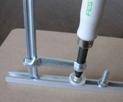

Ik heb het al eerder gezegd hier maar ik gebruik T tracks van de Brico (DHZ zaak in België) die worden verkocht als gordijn rails, de festool klemmen passen er perfect in.
Ze zijn wel uit dunner materiaal en minder stijf, maar ik heb er nooit één stuk gekregen of beschadigd. Ik weet de prijs niet meer, maar het is niet meer dan een paar €/m
sergeant
6 nov 2011
77
Antwerpen
Dit is inderdaad een gordijnrail die als t-track kan dienen. Materiaal is aluminium van 1mm dik.
De diepte is net voldoende om met verzonken schroeven te bevestigen. Prijs ongeveer €5 per meter.
Passend voor Festool klemmen en M8 bouten.
Had die rail toevallig liggen. Wist niet dat hij hiervoor kon dienen.

Die gordijnrail lijkt me vrij zwak door de dunne wand. Als je de rail goed (met veel schroefjes of epoxy) in een groef kan bevestigen met de bovenkant goed gelijk met de tafel is het wel bruikbaar. Als je iets klemt dat vastgeschroefd wordt tussen de onder en bovenkant van beide omgezette randen heb je weinig kans dat die randen uitbuigen. Ook als je de kracht over een grotere oppervlakte kan verdelen zal het wel meevallen. Het wordt pas een probleem als je iets klemt dat als het ware de rail uit de groef wil trekken. Maar als je weet wat de problemen kunnen zijn kan je met gepaste voorzichtigheid er redelijk mee uit de voeten.
Nog een optie: http://metaalwinkel-metalen.nl/Aluminium+Railprofielen.mw
Losse bouten hebben ze bij een vakwinkel wel.
Dat is exact degene die ik al eerder noemde. Weet de prijs die ik heb betaald niet meer. Zal ook rond die koers liggen.
Als je de rail infreest, is er weinig risico op uitbuigen van de randen, hetgeen je klemt ligt ook op de rail.

die sergeant liet zien op de foto is precies wat ik al een hele tijd zoek.
weet iemand waar ik die in nederland kan kopen.?????
wil hem infrezen in een 18 mm mdf werkblad.!!!!!!
dus is dit de perfecte maat
die van de metaalwinkel zijn te dik.
Heb brico al gecontact nog even hun mail afwachten.
