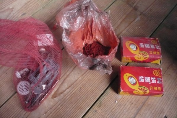

Bij jouw opknapper ontbreekt iets belangrijk. Die gaten waardoor de lijn past zijn van binnen ruwe en heeft te scherp randen. Omdat jij gewoon draad gebruik en niet de zijden draad die ervoor bedoelde is gaat die snel stuk bij normaal gebruik. In dit zak zie je de oplossing, de wit dop links wat in de gaat past en waardoor de draad loopt.04872DEE-F3D7-4067-B60E-63D052A19C33.jpeg

Hoi @Ernest Dubois , ik had dat dopje inderdaad bij andere voorbeelden online ook al gezien en bedacht mij hetzelfde als dat jij aangeeft (dat de draad snel kapot kan gaan). Ik heb dan ook voor de zekerheid “extra sterk” draad speciaal voor een sumitsubo gekocht (al denk ik voor de meer moderne versie) in de hoop dat dit wat zou schelen. Ook heb ik de gaten zo goed mogelijk ontdaan van ruwheden.
Weet jij toevallig hoe ik aan zon wit dopje kan komen? Ik kon dit nergens vinden online.
Voor de inkt heb ik gewoon kant-en-klare inkt gekocht speciaal voor een sumitsubo, wellicht dat ik ooit nog zelf de inkt ga maken. Maak jij op de foto je eigen inkt? De rode variant?
Edit: ik bedenk mij nu dat ik dit wellicht gewoon even uit de 3d printer kan halen:unsure:
.Zo lang je lijn gemaakt is voor sumitsubo is dat het best wat je kan gebruiken omdat het dun is maar gelijktijdig sterk want er komt best wel belasting op bij het smeten. En niet vergeten het zijn twee gaten waar de lijn doorheen gaat en in beide is bescherming nodig.
Ik heb eens bij Van Hier tot Tokyo - VHtT - een oude tansu in slecht conditie gekocht. Toen ik aan het inspecteren was kwam ik bij de geheim compartiment achterin. Daarin laag alles wat je in de foto ziet. Dus, dat ik het pigment (wat trouwens niet rood maar oranje is ) en andere simitsubo onderdelen direct uit Japan heb is toeval. Jij moeten iets verzinnen denk ik. Normaal zijn de doppen uit porcelain gemaakt..
