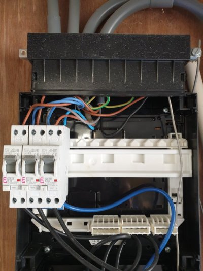

Nou...ik zie van boven naar beneden drie zekeringautomaten, gecombineerd met aardlekschakelaar), een hoofdschakelaar, een (al dan niet slimme) meter en daarna (achter zegel) drie hoofdzekeringen.
En drie groepen is wel erg weinig, vind ik. (Ik heb er zelf 8 in gebruik van de 10) Ik ga er even van uit dat deze zekeringkast alleen voor je werkplaats is? Maar dan vind ik die meter weer vreemd.

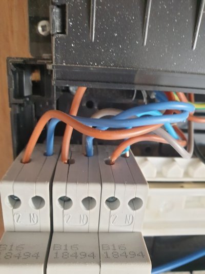

kastje openmaken durf ik nog wel😊😇
aarde loopt buiten de kast om naar een dikke koperdraad de grond in.

Die TL, is dat een echte TL, of is het een LED? LED (oude of goedkope varianten) willen ook wel eens problemen geven met harmonische vervuiling. Wellicht dat die samen met de draaibank de aardlek laten trippen.
Wat je zelf wel kunt doen na uitschakelen van de stroom is met een tangetje checken of alle bedrading goed vast zit.
