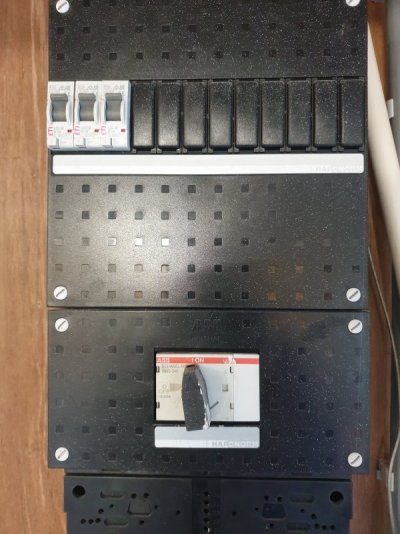

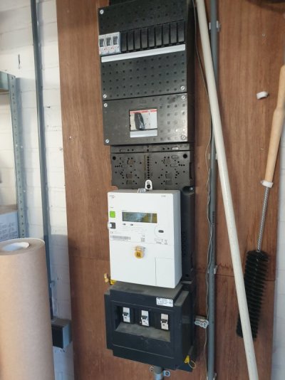

Dit is de groepenkast. Tijdens het draaien zit de bank op middelste groep en enige wat verder aan is is de tl-verlichting op de groep rechts. (die dus soms uitvalt)

Nou...ik zie van boven naar beneden drie zekeringautomaten, gecombineerd met aardlekschakelaar), een hoofdschakelaar, een (al dan niet slimme) meter en daarna (achter zegel) drie hoofdzekeringen.
En drie groepen is wel erg weinig, vind ik. (Ik heb er zelf 8 in gebruik van de 10) Ik ga er even van uit dat deze zekeringkast alleen voor je werkplaats is? Maar dan vind ik die meter weer vreemd.

Zitten die aardlekautomaten elk op een eigen fase, of zitten ze samen op 1 fase doorgelust?
Alle drie de hoofdautomaten voor de hoofdschakelaar staan aan, lijkt dat ze alle drie een afzonderlijke fase hebben? Zegt niets, aangezien ze ook zonder aansluiting aangezet kunnen worden... maar toch

Nou...ik zie van boven naar beneden drie zekeringautomaten, een hoofdschakelaar, een (al dan niet slimme) meter en daarna (achter zegel) drie hoofdzekeringen, maar GEEN AARDLEKSCHAKELAARS!!!
(@chevy66 was sneller...) Het zijn volgens mij aardlekautomaten, dus automaat en aardlek in één.
