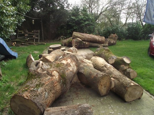

Dikke knoestige stammen hebben de houthandelaren niet veel zin in en kun je vaak redelijk goedkoop in handen krijgen. Je moet dan wel zorgen om voor die erge stammen o.a. geduld, spierkracht én een goed schulpketting op je motorzaag te hebben. Met een blad van zestig cm kun je bijna alles aan wat er in Nederland te vinden is. En maak je niet te druk om hard- of zachthout. De brandwaarde per kg is van de meeste houtsoorten nagenoeg gelijk, alleen met zachter hout, vaker bijvullen. En het aller belangrijkste, mocht je nog nooit, of nauwelijks met een motorzaag hebben gewerkt, laat je voorlichten of beter nog volg een cursus. Het is geen speelgoed. Hier onder een plaatje van wat ik bedoel met naar hout.

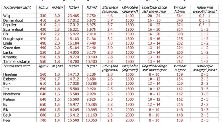

Ben je wat meer zakelijk ingesteld kun je ook gewoon een kosten vergelijking maken tussen hout en gas. Volgens mij koop je tegenwoordig voor zo'n 200-220 euro een m3 gestapeld en gedroogd eik, volgens de tabel hierboven zit daar zo'n 2000 Kwh energie in. Voor gas heb ik wat gemiddelde waardes van internet geplukt, wat jij betaald kan anders zijn. Een dan kom ik tot volgende vergelijk:
Een kleine correctie zou er nog bij moeten omdat een moderne HR ketel wat efficiënter stookt dan een houtkachel, ik verwacht een verschil van niet meer dan 10%. Maar goed, het dure en gebruiksklare eiken hout is dus niet echt duurder dan gas om je huis warm te stoken. Het zal geen toeval zijn dat die kwh prijzen dicht bij elkaar zitten, die houtboeren kunnen dit sommetje ook maken.

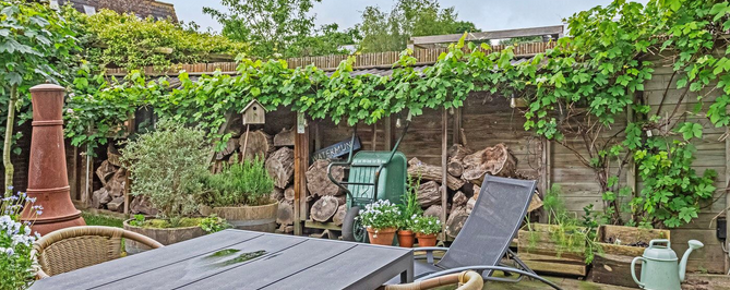

Ja, dat is waar, de huidige eigenaar heeft een soort van stookhok in gemaakt:
Was er eigenlijk nog niet zo mee bezig, maar idd
8.967
2.980
Als je dat hout klieft en normaal opstapelt, dan kan je daar een beste partij hout kwijt.
Ik heb afgelopen jaar enkele perceeltjes bos gekocht. Op eentje is er een es omgewaaid (wortelrot door de essentakziekte). Ik zit ook met zo een partij hout. Keihard, niet op een normale manier te klieven. De kloofbijl en de wiggen maken er met moeite een schrammetje in. De bedrijven die met automatische machines werken kunnen met zulk hout niets. Dat kan de machine niet verwerken. Veel werk om het klein te krijgen, maar spaart alleszins een fitness abonnement.
