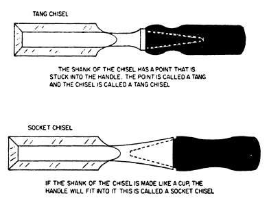

Een visuele voorstelling:
De Stanley en LN zijn een copy van de oude Stanley reeks en daarom mijn interesse.
Pel, als ik de tang-uitvoering zou nemen zou ik ook dezen met slagring nemen, we hebben ten slotte toch de neiging om er eens met een hamer op te kloppen(eerst lichtjes... maar dan harder en harder omdat ze er toch tegen kunnen totdat ze splijten en dan is het koekebak)Maar de socket uitvoering is minder gevoelig aan gespleten handvat.

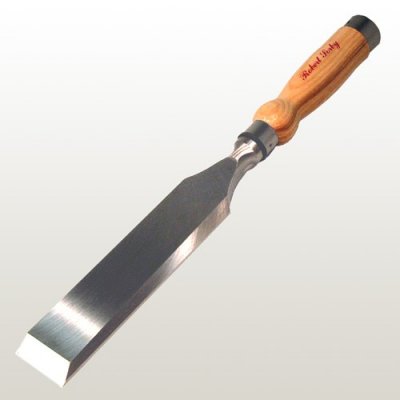

Maar wat is het verschil dan tussen een hak en steekbeitel.
Een hakbeitel is eigenlijk vierkant i.v.m het te hakken gat, en een steekbeitel loopt aan de bovenzijde taps toe zodat je ook in de hoeken goed kunt komen.
Hakbeitel van LN
Dan heb je ook nog de schietbeitel om smalle gaten te maken.
Er is ook sprake van vermoorbeitel, dus niet vermoordbeitel dat is weer heel iets anders:) is hetzelfde als de hakbeitel maar vaak in een nog zwaardere uitvoering.
