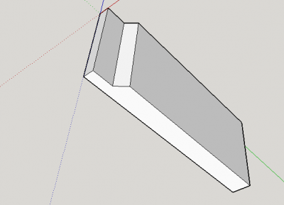

ik ga het zo doen een groef in zagen van 4 mm in de plint en in de planchet en dan een lip in plaken in ipe dat ik morgen ga zagen bij mijne opa maar het enige waar mijn probleem is det de groef aan op de zij stukken niet mogen door lopen naar het verande gedeelter hoe zou ik dat dan het best doen

Hoi,
Als ik je goed versta bedoel je met ´´(sic) probleem is det de groef aan op de zij stukken niet mogen door lopen naar het verande gedeelter´´. dus dat je de groef aan de bovenkant niet wil zien in het pergola gedeelte? Makkelijk op te lossen dan, geen groef frezen voor dat stuk. Als het uit 1 stuk is dan stop je met frezen daar waar je pergola gedeelte begint. Lijkt me logisch. Maar het blijft ... tja niet echt hoe het hoort.
Dit had misschien een betere optie geweest, waterdicht is het ook.

heb al een op lossing gevonden
ik ga tot een bepaalde afstand zagen en dan de rest uitfrezen met de boven frees
