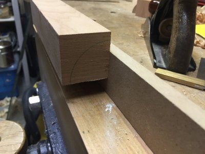

Mmm, dat draaien van die ronde hoeken zou ik niet met schroeven in de vier kwarten gedaan hebben, maar door de balkjes met (dun) papier ertussen aan elkaar te lijmen. Je loopt niet het risico dat je per ongeluk toch de schroeven onder je beitel krijgt, en het werkstuk is stabieler - hier heb je vier balkjes die in het midden niet verbonden zijn, en dus kunnen gaan resoneren, of meebewegen als ze door de beitel naar buiten getrokken worden.
Je hebt gelijk, het was niet zo een succes. Ik had nog wel met lijm geprobeerd, maar ik had een spuitbus met lijm genomen. En dat bleef niet goed plakken.
De volgende keer ga ik het met gewone witte houtlijm en papier proberen.
Twee van de hoeken zijn echt te klein om er tegenaan te plakken. Hiervoor ga ik nieuwe maken. Maar dan op de mijn vertrouwde manier:

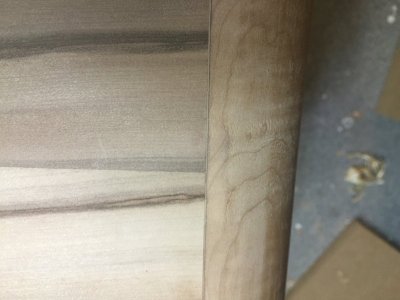

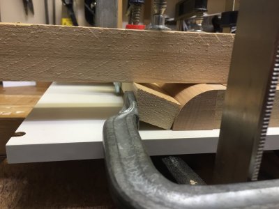

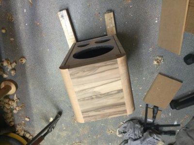

Intussen zit de onderkant vast en staat deze speaker nu met de bovenkant in de lijmklemmen.
Dat ziet er al lekker strak uit, en zo zie je niets van het extra laagje fineer wat ik er tussen heb gedaan.
Van dichtbij is het beter te zien, maar het is absoluut niet storend. Dit is trouwens toch de onderkant, dus daar zie je straks echt niks meer van.

Ik heb ook de lijmlatjes schuin geschaafd, zodat de klem wat beter blijft zitten.

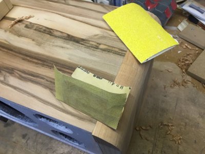

Omdat ik niet zoveel lijmklemmen heb, duurt het allemaal wat lang. Ik laat alles ook steeds minimaal 24 uur geklemd zitten, dus elke stap kost een dag.

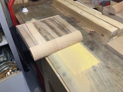

Na het lijmen van een onder/bovenkant moet ik het strak glad maken om mooi aansluitend op de box te lijmen.
Bij de eerste zag ik toch iets te veel spleetjes, dus bij de tweede heb ik beter mijn best gedaan.

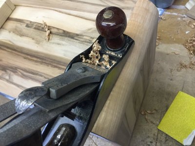

Door grof kwaliteits schuurpapier op een glazen plaat te plakken, kon ik het mooi glad schuren.
Vervolgens op de box gelijmd en toen af gewerkt.

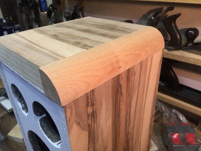

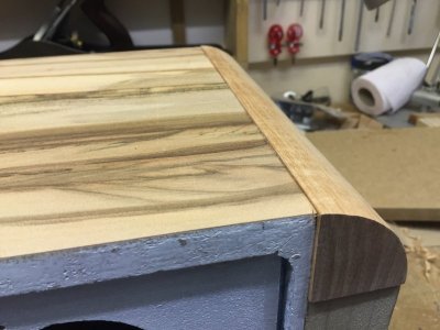

Ik heb de ronde hoeken iets te groot gelaten zodat ik ze na het lijmen mooi aan kan sluiten.
Dat sluit mooi aan. Deze is een stuk beter dan de eerste speaker.

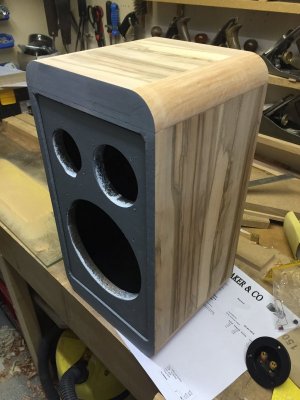

Ondanks die kleine schoonheidsfoutjes ben ik al best tevreden met de eerste:
De voorkant heb ik alvast in de grijze grondverf gezet. Deze wordt uiteindelijk zwart.
Daar komt dan een frontje met speakerdoek voor.

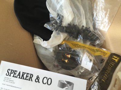

Bij Speaker & co heb ik wat onderdelen besteld:
